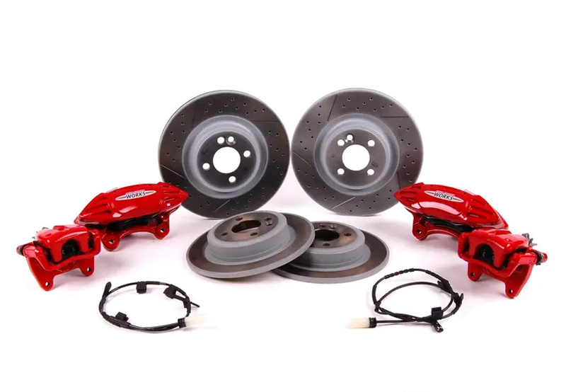

Al enige tijd ben ik aan het nadenken over een upgrade van de remmenset rondom. Eerst heb ik mij in de originele JCW set van Brembo verdiept. Je kan deze als complete set aanschaffen (artikel nummer OEM 34110432802) en de goedkoopste set kwam ik tegen via Ebay-Kleinanzeigen.
JCW remmenset vóór en achter
Al met al is het een hoop geld wat ze vragen voor de set (bij de dealer is het uiteraard nog duurder) dus heb ik gekeken of er voor dat geld niet alternatieven beschikbaar zijn. En die zijn er natuurlijk voldoende; het is maar net hoeveel je er aan uit wilt geven. Uitgangspunt bij het zoeken was om een goedkopere set te vinden met dezelfde specs als de Brembo set: 4 zuigers, 316x22mm remschijven vóór en de remklauwen bij voorkeur in rood of zwart. Bij de meeste merken kwam ik erachter dat er sets zijn voor de voorkant maar niet voor de achterkant. Misschien is er een reden voor maar vindt het vreemd om vóór een upgrade te hebben en achter de standaard remmen te houden. De achterste remklauwen in een kleurtje verven of spuiten is voor mij geen optie. In mijn ogen heb je óf een upgrade óf je hebt hem niet, maar doen alsof vind ik raar staan.
Bij het kijken naar andere merken kwam ik erachter dat ik snel de lat steeds hoger ging leggen waarbij een steeds groter wordende portemonnee noodzakelijk is. Dit was niet mijn idee toen ik bezig was met het zoeken naar alternatieven.
Ik ben vervolgens terug gegaan naar de Brembo set, ook omdat ik ze er super uit vindt zien en gek ben op OEM spullen. Heb gekeken uit welke onderdelen de Brembo set bestaat en of deze onderdelen makkelijk los verkrijgbaar zijn, met als doel om op een lagere totaalprijs uit te komen. Fabrikant Brembo heeft een super goede website waar je je auto invoert (in dit geval gedaan alsof ik een Clubman JCW heb) en vervolgens laat hij de originele onderdelen zien inclusief specs, afbeeldingen, OEM partnumbers, etc.

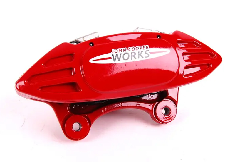

Bij toeval kwam ik erachter dat er een bedrijf bestaat die niets anders doet dan originele remklauwen reviseren. Dit Deense bedrijf, genaamd Budweg, levert de originele Brembo remmen, waarbij de remklauw compleet uit elkaar gaat en alle onderdelen vervangen worden. Tevens worden ze opnieuw gespoten in de originele rode kleur. Het enige wat ontbreekt zijn de JCW stickers.
Brembo remklauwen vóór met 4 zuigers
Via de website autodoc.de kom je de gereviseerde remklauwen tegen, maar vaak zijn ze niet leverbaar. Tevens wordt er aangegeven dat je je eigen remklauwen moet opsturen naar Budweg. Hoe dit precies werkt weet ik niet, maar dit sprak mij niet aan. Als ik de Clubman ooit verkoop wil ik de mogelijkheid behouden alle originele onderdelen terug te zetten en de JCW remmenset los te verkopen.
Gelukkig verkopen ze de Budweg remklauwen ook op Ebay.co.uk en daar heb ik een set op de kop getikt. Vervolgens de oríginele JCW stickers besteld via een Duitse BMW dealer (Leebmann24.de), omdat Ekris ze niet levert.

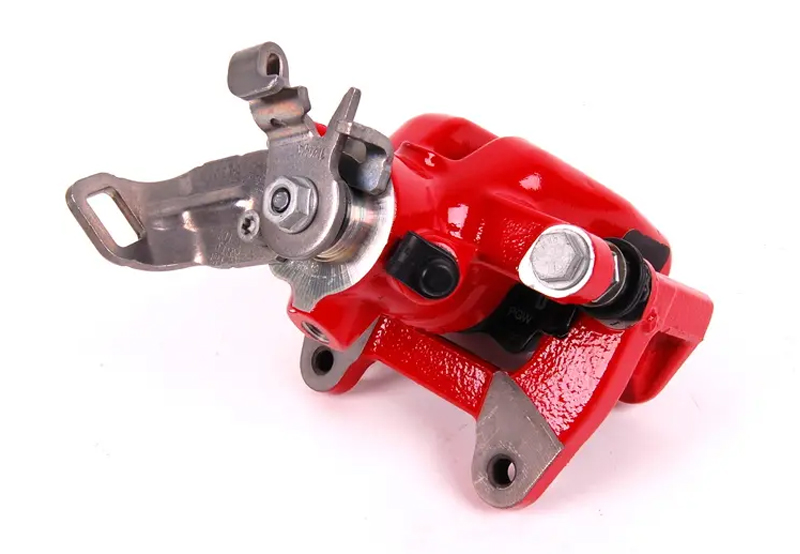

De achterste remklauwen heb ik ook via Ebay.co.uk aangeschaft. Op de Brembo website staat een Brembo onderdeelnummer maar als fabrikant wordt TRW genoemd. Blijkbaar worden de remklauwen daar gemaakt en onder de naam Brembo verkocht.
TRW remklauwen achter
Als de voorste remklauwen binnenkomen ga ik de remklauwen ontvetten, logo’s plaatsen en vervolgens de remklauwen voorzien van een transparante hittebestendige coating. De remklauwen afbakken in de oven en dan zouden ze klaar moeten zijn om geplaatst te worden. Dit is de theorie: heb vandaag alle onderdelen besteld en ben benieuwd hoe het uitpakt. Al met al een behoorlijke uitgave maar heb op dit moment een kleine EUR 500,- bespaart in vergelijking met de goedkoopste set die ik tegen was gekomen. En dan heb ik ook nog nieuwe remleidingen gekocht. Hopelijk heb ik niets over het hoofd gezien en blijkt het zinvol te zijn om de onderdelen los aan te schaffen.
Voor de liefhebber onderstaand hetgeen ik besteld heb:
- remklauwen vóór rood, Brembo (gereviseerd door Budweg)
- remklauwen achter rood, TRW
- remschijven vóór geperforeerd 316x22mm, Brembo

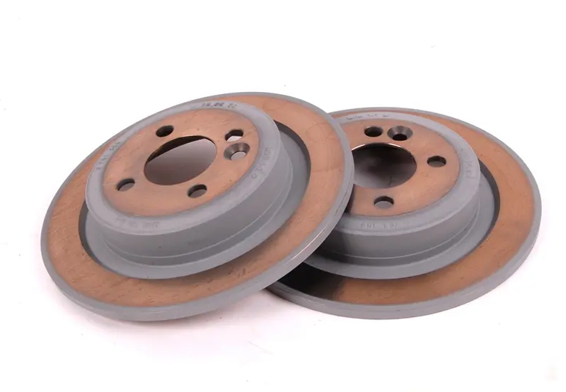

- remschijven achter massief 280x10mm, Brembo

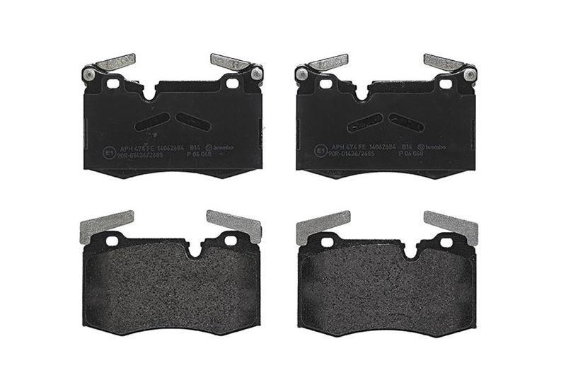

- remblokken vóór en achter, Brembo
- remleidingen vóór en achter, Brembo
- sensoren vóór en achter, Brembo
- JCW stickers remklauwen vóór, MINI
Brembo schijven vóór 316x22mm
Brembo schijven achter 280x10mm
Brembo remblokken vóór
Brembo remblokken achter
Als ik de onderdelen binnen heb, meld ik mij weer. Kijk ontzettend uit naar het moment dat de hele set geplaatst gaat worden. En ben uiteraard heel benieuwd hoe goed ze remmen in vergelijking met de standaard remmen. Keep you posted.
