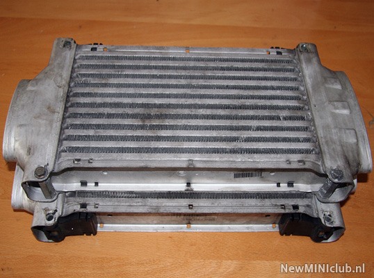

Nieuwe ronde, nieuwe kansen :)
Eentje is er al in stukken geflexed, morgen de andere.

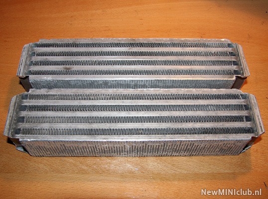

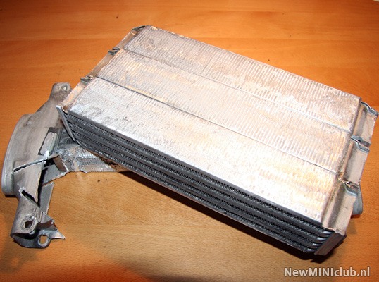

Uit 1 intercooler heb ik nu twee blokken gehaald, morgen dus de derde. Wel veel werk om dit er zo uit te halen.
Door deze blokken 90 graden te draaien t.o.v. de originele positie is de stromingsrichting van het water goed (van voor naar achter i.p.v. van boven naar onderen).
Met derde blok heeft deze intercooler 15 rijen t.o.v. 13 in de GP en dat water gekoeld!
Als het lukt :)

Ben wel benieuwd hoe dan straks de inlaatlucht gaat lopen.
Berichten: 13513
17 mar 2012, 11:53
Gewoon rechtdoor, net als bij de gewone intercooler :)
Alleen 'liggen' de openingen nu en 'staan' ze niet meer.

De buren waren denk ik niet zo bij met al dat geflex maar ze zijn er uit.
Zoals ze nu liggen komen ze dus ook tussen de openingen.

Het Direct Force principe, maar dan met water dus?

Daveke schreef:Het Direct Force principe, maar dan met water dus?
Klopt. Zo blijft de koeler dun genoeg om te monteren.
werner schreef:Heb je al een idee hoe je de openingen ( in / uitlaat) gaat monteren?
Ik heb openingen van carbon gemaakt m.b.v. de RMS koeler en de ringen er in gezet van een originele koeler. Dat geheel ga ik dan weer pas maken op de koelelementen.
