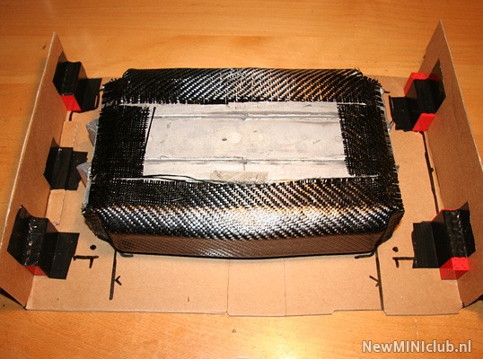

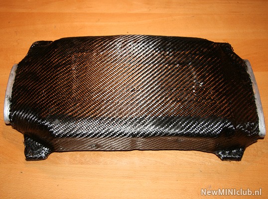

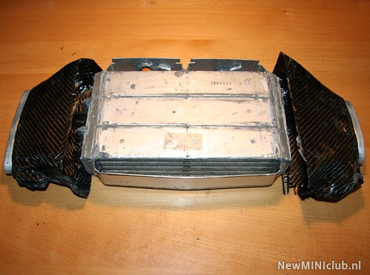

Kleine update. De koeler heeft zijn eerste laagje carbon op de gevoeligste punten. Daar waar compressorlucht en water het dichtst bij elkaar komen, op de hoeken. Tevens een mal gemaakt om te zorgen dat de uiteinden op de juiste plek er op komen. Zo komt de Lego op zolder van mijn kinderen (intussen 19 en 15) ook nog van pas :)

Tevens uiteinden op de koeler gemaakt en de eerste laag carbon.
Komende week kijken of alles past voordat er nog 3 lagen op gaan.
