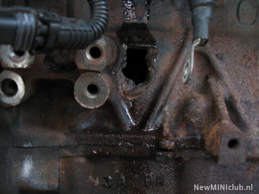

Zojuist de hele voorkant van de dode JCW opengewerkt en dr zit me toch een gat van jewelste in dat onderblok!
Beetje hetzelfde idee als Berthil..
Maar goed dat ik die Engelse Mini heb gekocht want een blok is nu ineens wel heel hard nodig :)

Inmiddels is de hele voorkant kaal, de kabelboom van de motor etc verwijderd en ben ik begonnen aan de achterophanging te demonteren. Uitlaat is er helemaal onderuit en hopelijk snel het blok droppen samen met het subframe
Gaatje in het blok zag er zo uit;
De drijfstang is compleet van de zuiger afgebroken, heeft de krukas geraakt en de olieaanzuigbuis verdrukt (wat ik door het gat heen kon zien..)

Da's een aardig gaatje :shock:

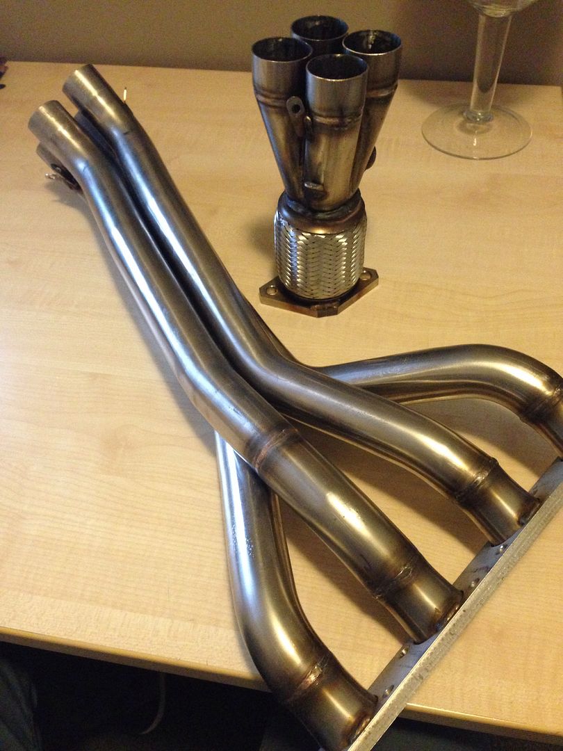

Dik spruitstuk!! Welk type?? :D

MINIgarage, zonder pre-cat :mrgreen:
en zonder cat, maar die komt aan het eind van de uitlaat te zitten, net voor de einddempers

Daveke-Orranje schreef:MINIgarage, zonder pre-cat :mrgreen:
Jajajajaa.. Mister pre-cat delete :lol: (waar had je nou 2 van liggen? )
Welke uitlaat komt er onder dan? Milltek? Ik ben wel tevreden over me JCW uitlaat, maar weet niet of daar veel (en makkelijk) aan te knutselen valt. Vorige auto moest ik ook stuk van me uitlaat eraf halen om daar m'n sportcat te plaatsen en weer lassen etc.. Geen zin meer in :mrgreen:

lijkt wel op onderblok van Nikwaus zijn Mini.

Twee standaard spruitstukken. Zodat je er een kan bewerken en tegelijk kan doortuffen.
Ik heb een nieuwe Milltek besteld, enkel het deel met de einddempers. Dus geen middenpijp, zodat ik die zelf kan fabriceren met een cat.

Daveke-Orranje schreef: Twee standaard spruitstukken. Zodat je er een kan bewerken en tegelijk kan doortuffen.
Ahh oke op die manier :D
Ik zal het onthouden, ik zit ook in dubio voor een janspeed spruit, maar las al van jou reactie dat de sportcat daar niet goed van was...
