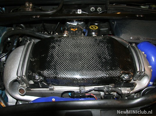

De intercooler is gemonteerd. Spannende dag vandaag want ik ga hem testen op weg naar de Ring en als alles goed functioneert lekker onstpannen wat Ringrondjes rijden want het zal vast niet druk zijn op een maandag. Leve de Koningin :)

Hij ziet er iig super uit :shock: 8). Vakwerk B!
30 apr 2012, 14:13
:shock: Waanzinnig, wat is dat mooi geworden 8) !! Als het net zo goed functioneert als het eruitziet, dan krijg je een prima resultaat!

Helaas, echt jammer maar ik heb het geprobeerd zullen we maar zeggen.
Tijdens de testrit en flink doortrekken is er een liter koelvloeistof door de motor gegaan, dikke rookwolk achter me.
Bij thuiskomst heb ik de zware RMS waterkoeler er weer op gezet en de olie ververst want er zat mayonaise aan de carterdop.
Gelukkig deed hij daarna weer zonder problemen dus geen permante schade.
Toen alsnog naar de Ring gaan knallen waar hij het prima gedaan heeft :)

Ik kon niet zien waar de koeler ondicht is geworden dus ik neem aan ergens binnenin. Einde verhaal voor wat betreft deze koeler. Wel vreemd want ik moest onderdelen hebben om over te zetten naar de RMS koeler en moest echt met een moker door het carbon slaan, zo hard is dat spul.
Misschien leer ik nog eens lassen met aluminium en dan maak ik dezelfde maar dan van aluminium :)
