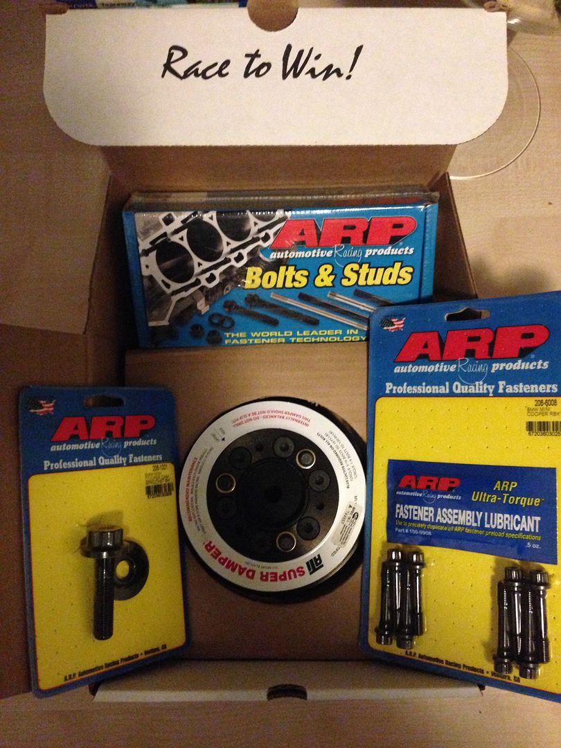

Spruitstuk was toch niet helemaal goed - dus krijg ik een nieuwe van MINIGarage :)
Verder zijn er weer wat goodies binnen gekomen
ARP Kopbouten en moeren
ARP Drijfstangbouten
ARP Nokkenasbout
ATI Superdamper 2% Krukaspulley
