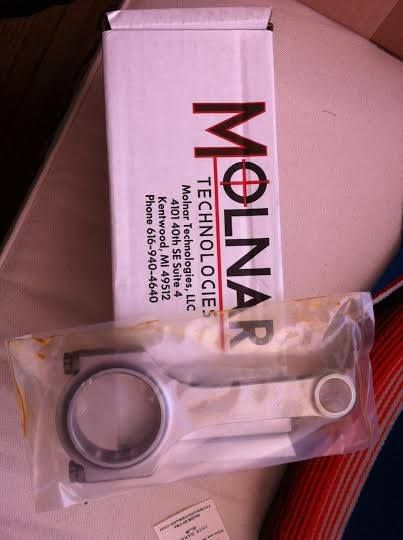

Kleine tegenvaller, blok moet toch geboord worden omdat er een heel licht spoor te zien was in cilinder 4.
Dus de zuigers gaan geruild worden tegen de overmaat. De machineshop zei ook dat de kans wel aanwezig was dat de zuigerstang van cilinder 3 krom was dus heb ik maar direct RMW drijfstangen besteld met een grotere maat ARP drijfstangbouten en nieuwe Mahle lagers zodat 8000 toeren per minuut nu helemaal geen probleem meer is :mrgreen:

Daveke
Berichten: 6699
Re: Dave's Black S Project
10 feb 2014, 13:19
Nadeel van de standaard maat drijfstangbouten is dat deze bij over-rev nog wel eens willen breken. Bijvoorbeeld als er op het rechte stuk per ongeluk naar de 3 ipv de 5 geschakeld wordt. Dan klapt je drijfstang door je blok naar buiten en is het einde verhaal. Zelfs ARP bouten kunnen dat niet voorkomen in de standaard maat, alhoewel je dan wel veilig 7500 toeren kan draaien met die boutjes erin. De bouten in deze gesmeedde H-profiel stangen zijn anderhalf keer zo dik, en kunnen praktisch alles aan.
Ik hoef nu enkel nog de vervangdelen te bestellen bij Leebmann, de CAE shifter en wat delen om de nieuwe olietemp-meters en de oliekoeler aan te sluiten. Dan zou ik in theorie alles in huis hebben om de hele auto af te kunnen bouwen op zaken als olie, verf etc na.
Momenteel zit ik nog heel hard te dubben of ik ga voor een remap op de originele ECU of direct voor een standalone management systeem.. Keuzes.. :D
