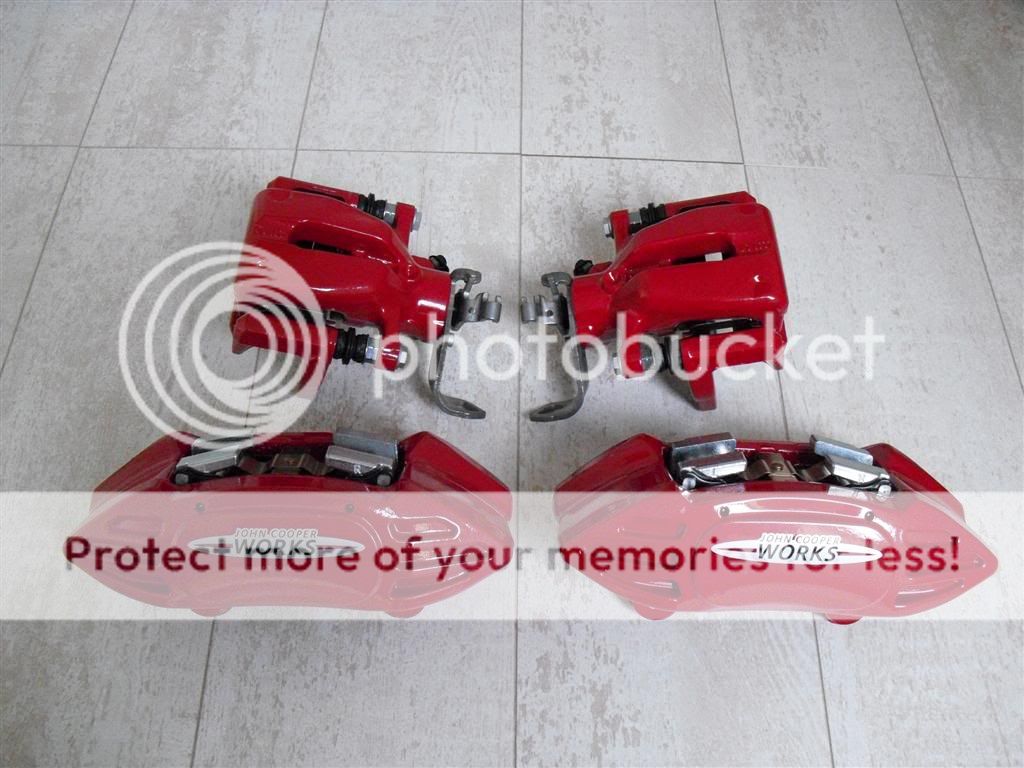

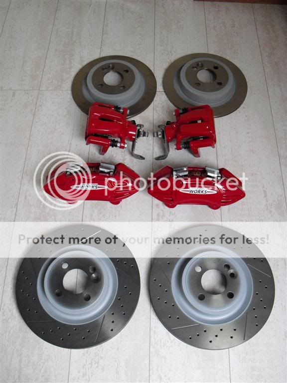

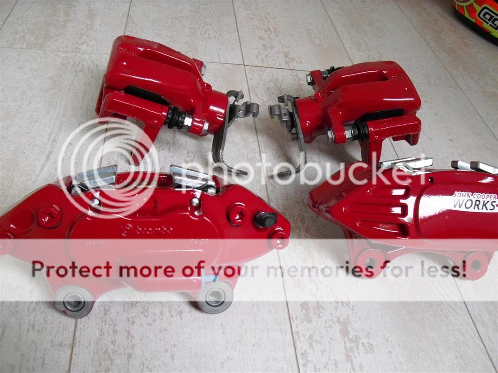

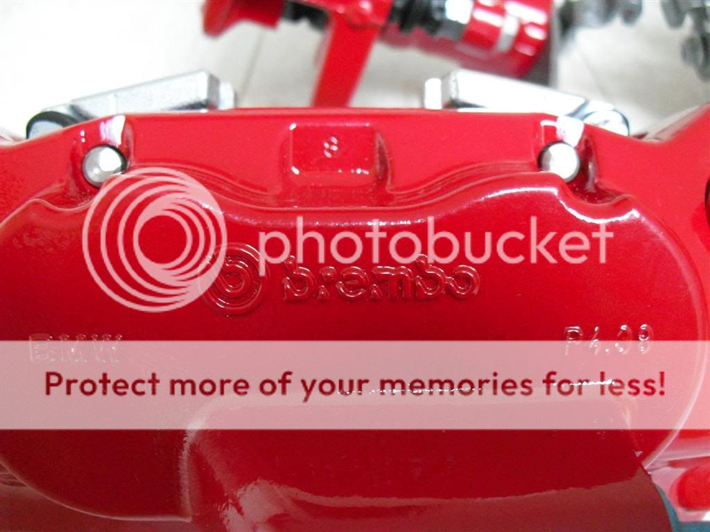

Wat betere pic's van de JCW R56 BBK parts:

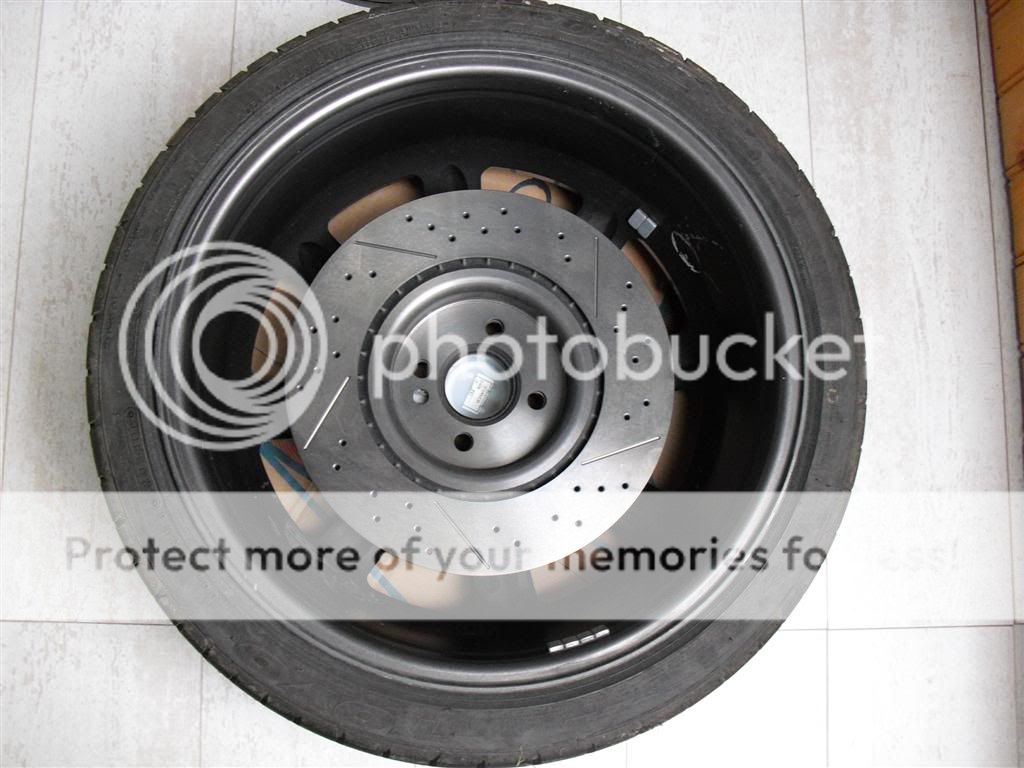

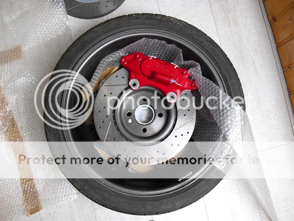

Zo, eens even gekeken of ze wel passen in mijn geliefde 17" RB'tjes!
Zonder spacers gaat het niet lukken, omdat de spaken erg naar binnen lopen.
Hier met een 15mm spacer... daarmee had hij zat ruimte, dus ik gok dat de 8mm spacer het ook redt, en anders heb ik ook nog 12mm spacers
En zo zal het uiteindelijk worden:
