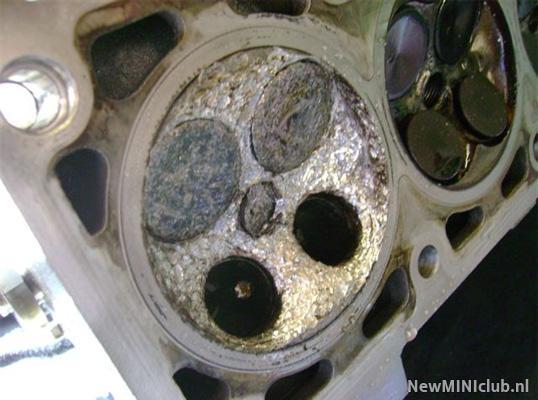

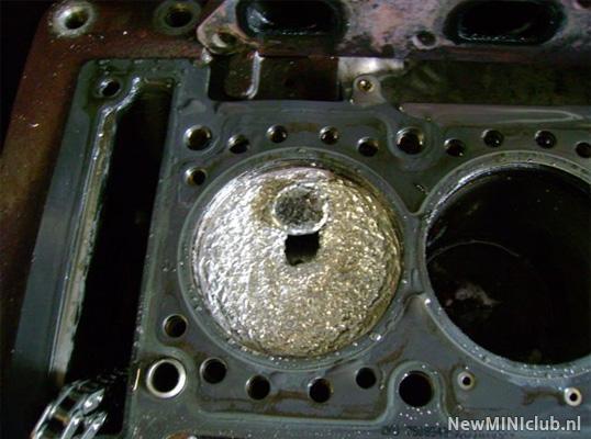

Berthil schreef:Geluk gehad. De schade die ik gezien heb was een afgebroken klep omdat er zo'n keramisch stukje tussen klep en klepzitting kwam. Om die reden gebruik ik nu NGK Iridium BKR8EIX in de Blauwe: nog een tandje kouder, 4 elektroden en minder porselein.
zooo berthil,,,,,hoop niet dat ik zoiets ga meemaken.
gelukkig hebben we de oorzaak van dave geheel kunnen vaststellen.

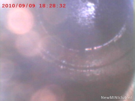

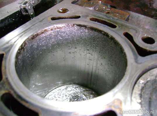

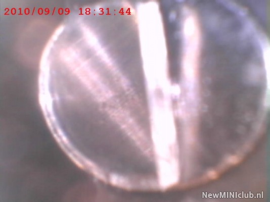

Zo, hierbij de beloofde endoscoop foto's
Fotootje van de zuiger, geen gekke dingen te zien. Beetje vochtig, maar geen puntjes, krassen of stukken bougie te zien
Footootje van de cylinderwand, heel klein puntje te zien in het links halve rondje (gebruik gemaakt van een spiegeltje op de scoop om ook zijwaarts te kunnen kijken)
Met hetzelfde spiegeltje ook de kleppen bekeken en ook daar geen afwijkingen geconstateerd. Handig apparaatje, maar ook wel erg prijzig. Geloof dat dat ding, iets van 800 tot 1000 dollar moest kosten. Een Migs boroscope voor de geinteresseerde.. Pa had gelukkig een vriend die dat ding thuis had liggen, anders was het toch handwerk geworden ;)
