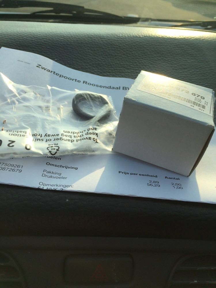

Na het afstellen bij BRP viel mij op dat het DSC lampje was gaan branden.
Scangauge gecheckt en kreeg een P0108 wat inhoud dat de druk in het inlaatspruitstuk te hoog is.
Echter bleef de motor verder wel netjes lopen.
Na even mn eigen topic terug gelezen te hebben viel mij op dat ik vorig jaar na het afstellen bij BRP exact dezelfde code kreeg en de motor wel slecht ging lopen.
Heb toen de MAP sensor vervangen en vervolgens geen problemen meer mee gehad.
Echter bleef de motor deze keer wel gewoon netjes lopen.
Tot ik de volgende dag ineens een P0172 erbij kreeg, wat inhoud dat het mengsel te rijk is.
Nu begon de motor ook slecht te lopen.
Gelijk een nieuwe MAP sensor besteld, nog even gewassen en daarna geparkeerd.
Nieuwe MAP sensor opgehaald bij de dealer, gelijk nieuwe ringen voor de oliekoeler adaptorplaat meegenomen.
Viel mij op dat er daar wat olie lekte.
