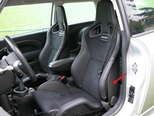

Zo ik heb het hierjuist maar eens nagemeten.
Dus het punt waar de pijl staat, staat bij jou de airbag.
Met de zetels op het verste punt, dus helemaal naar achter, heb je op het punt van de pijl nog 5,5 cm over.
Hoe meer je naar voor gaat hoe minder plaats er over blijft.
Het zal dus zeeer nipt worden, ik weet niet hoe breed die airbag is.
pieterdg schreef:Ik zal het eens voor je nameten hoeveel ruimte ik nog heb.
Je zal de rails ook moeten overzetten, of andere bestellen want ze passen niet op de originele rails.
