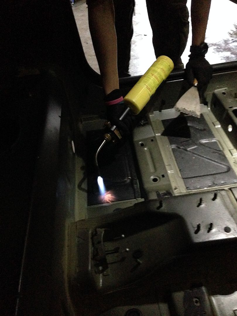

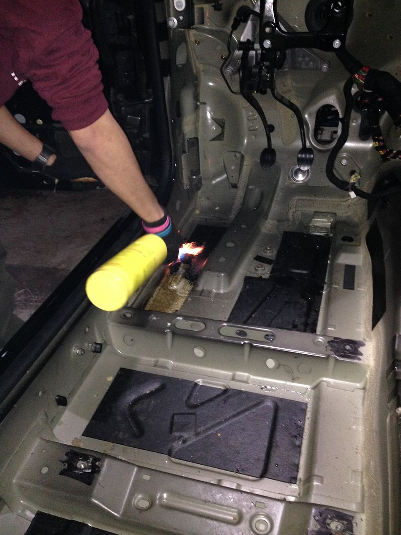

Kleine update wederom!
Gisteren samen met Stefan de Engelse MINI helemaal kaal gemaakt zodat daar vandaag de zaag in kan, en ik binnenkort eens wat oud ijzer kan gaan verkopen :)
Daarnaast ook de isolatiematjes uit mijn project gehaald met de gasbrander en plamuurmes. Wat een stank komt er van die rotzooi af, maar goed, het scheelt weer een paar kg :mrgreen:
Nu kan ik gaan aftekenen waar de slijptol zn werk moet gaan doen en welke steuntjes en plaatjes er allemaal verwijderd dienen te worden. Daarna wordt het vooral veel schuren, en nog meer schuren..
Tot slot gisteravond nog een setje Facelift Halogeen lampen gekocht voor een mooi prijsje! Eigenlijk is praktisch alles qua onderdelen nu wel gekocht. Ik moet enkel de schotten voor in de carterpan nog betalen, maar die zijn wel al in de maak!

Waarom doe je het niet met droog ijs. Ff laten liggen en rammen maar. Isolatie spul vlieg je dan om de oren en is 1000x sneller gedaan dan zo.

Zag pas een stukje op internet;
Je meot droogijd op het isolatiemateriaal gooien, 10sec wachten en dan met een hamer erop slaan, komt alles los :P
Ik heb alleen geen idee waas je droogijs kan krijgen...?

Ik heb geen idee waar ik droogijs kan halen, plus - die gasbrander kan ik gratis gebruiken want die heeft pa gewoon thuis liggen - en droogijs moet ik kopen. Dit is allemaal al duur genoeg :D
