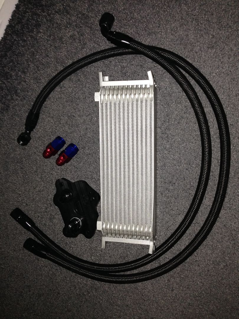

Vorige week deze binnen gekregen; RMW Oliekoeler 13 rij, zonder thermostaat met zwarte stalen leidingen en nippels met aansluitingen voor olietemp en druk

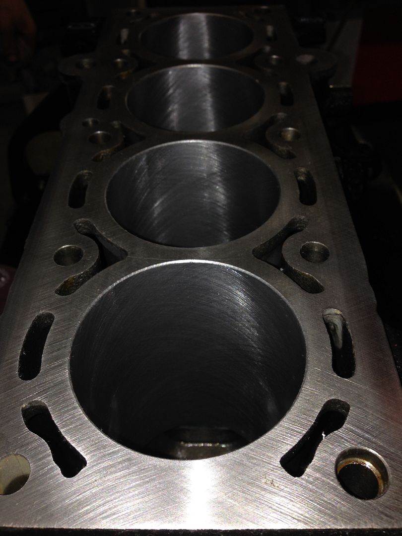

Blok vers gehoond en geboord om op te bouwen
