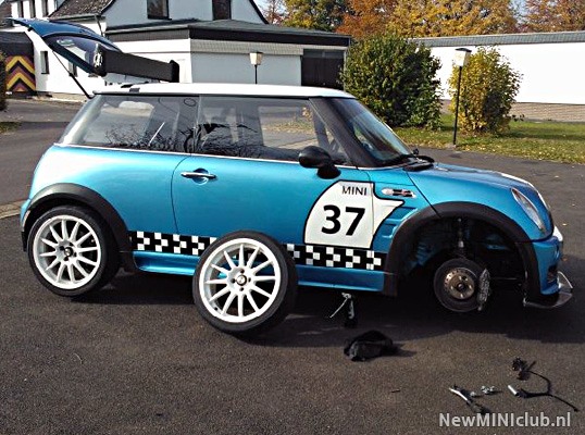

Gisteren weer gestrand op weg naar de Ring door een kapotte multieriem vanwege Sprintex.
Dit keer had ik alle spullen bij me om zelf de riem te wisselen dus niet met de ADAC naar huis.
De Eaton kompressor gaat er weer op. Dit keer met 19% pulley en elektrische waterpomp aangezien de waterpomp aan de kompressor het zwakste deel is.
