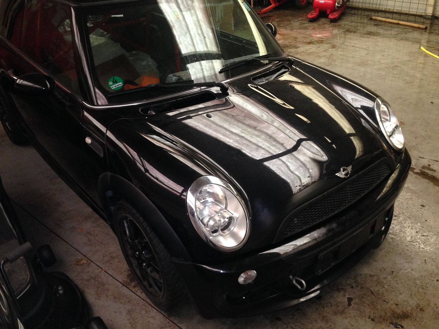

Stuurkolom met OMP stuur zit er tijdelijk even in damen met de dashbalk, bumper er op gezet met voorste stootbalk en radiateurframe zodat ik hem naar de spuiter kan brengen voor de rolkooi te laten lassen en de binnenkant te spuiten
En die heeft nu ook nog eens plaats en tijd! Yes!
Nu dus een oprijwagen met lier gaan regelen

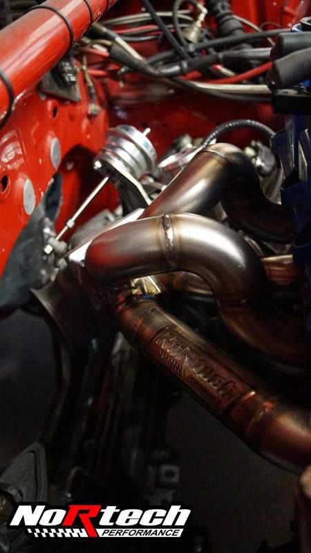

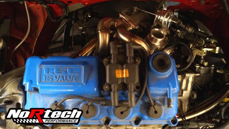

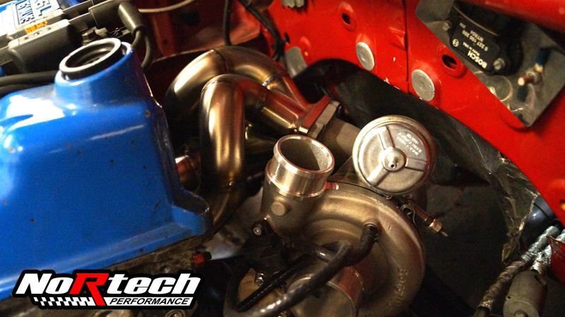

Na wat overleg deze week kwamen ze bij 1320 eigenlijk ook tot de conclusie die mijn vermoeden bevestigde dat de BorgWarner turbo niet achter het blok gemonteerd kan worden.
Het gaat in elk geval inhouden dat ik een volledig op maat gemaakt spruitstuk ga moeten aanschaffen.. Wat weer een flinke duit gaat kosten.. zucht..
Het gaat in elk geval dit spruitstukje worden;
