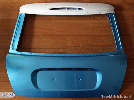

Fiberglas achterklep is klaar om weer in elkaar te zetten en gemonteerd te worden.
Ik heb zelf nieuwe hoeken van carbon aan de bovenkant moeten maken want die staken een halve centimeter boven het dak uit.
Al met al weer behoorlijk wat werk zoals de motorkap.
Gewichtsverschil is moeilijk te zeggen wat ik had al metaal uit de achterklep verwijderd maar hij duidelijk nog lichter.
Kan ook eindelijk de carbon JCM spoiler echt gemonteerd worden
Het carbon dak ligt nog bij de spuiter en is volgende week klaar.

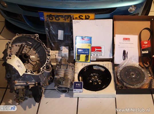

Na al dat carbon werk nu aan het sleutelen.
Facelift versnellingsbak, nieuw licht vliegwiel en koppeling, krukaslagers en ARP bouten, gemodificeerde compressor met 19% pulley.
De elektrische waterpomp van de Sprintex past met de OEM compressor, ik ga een nieuwe aanzuigbuis van carbon maken want daar is nu wat meer ruimte voor door de elektrische waterpomp.
Intussen heb ik bijna het motorblok er uit gelepeld.
