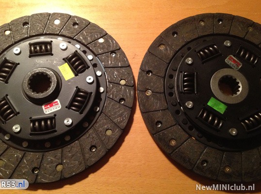

Helaas had ik zo veel trillingen met de Competition Clutch dat ik de motor voor de tweede keer uit de MINI heb moeten halen. Volgens CC zouden de trillingen van een kromme koppelingsplaat moeten komen. Ik heb dus een nieuwe koppelingsplaat besteld bij Lohen en die is er nu.
Ik dacht eerst dat ik wat fout had gedaan alhoewel ik vrij nauwkeurig te werk ga maar zie hier, zoek de verschillen.
Links nieuw, rechts de reeds gemonteerde koppelingsplaat. Het middenstuk op de as is omgedraaid! Als je ze op tafel legt zit er 5mm verschil in hoogte van de plaat hierdoor. Kan niet goed zijn toch? Tevens zit er in de nieuwe disk een oude, vieze en bekraste ring. Kost toch even 280 Euro, die koppelingsplaat. Tevens is het druklager beschadigd geraakt, waarschijnlijk door de verkeerd geplaatste middenring. Het onderdeelnummer op de plaat is hetzelfde op beide; 99801

Wat een raar verhaal..
Hoop dat ze bij CC een beetje goed verhaal hebben hoe dit komt, sterker nog: hoe gaan ze dit oplossen? Want jij hebt nu gevolgschade door een verkeerd onderdeel!
