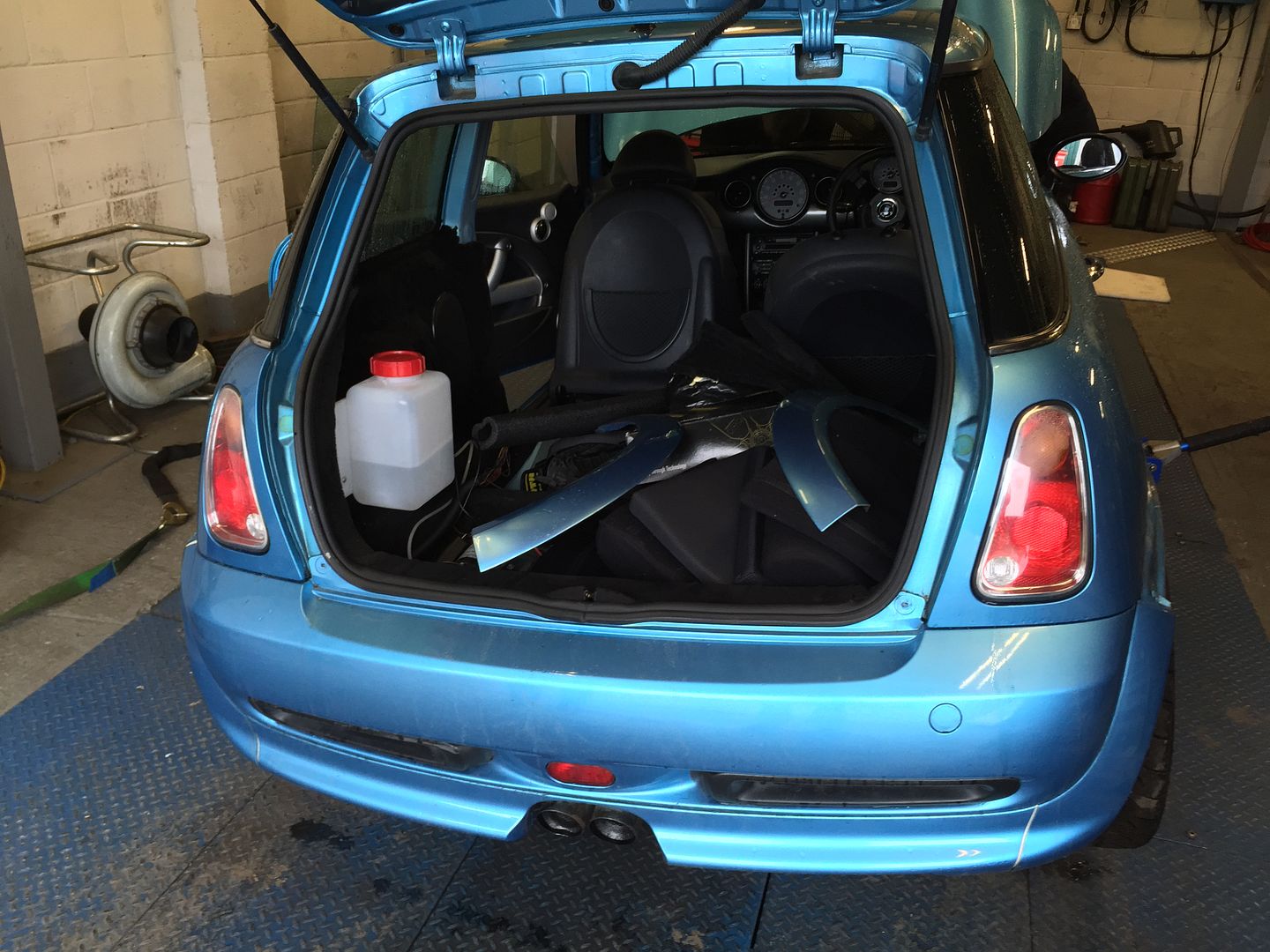

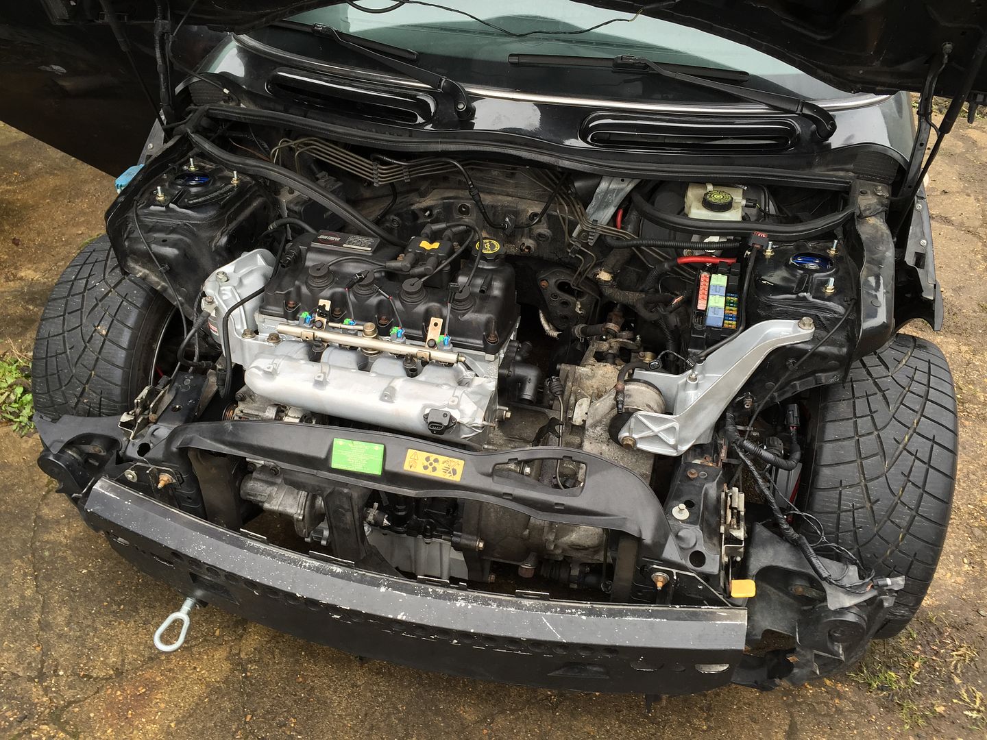

Afgelopen donderdag heb ik de bak op het blok gezet met pa, en hem vrijdagmiddag nog even in de auto gelepeld met wat Powerflex Black busjes her en der.. Met dit als resultaat

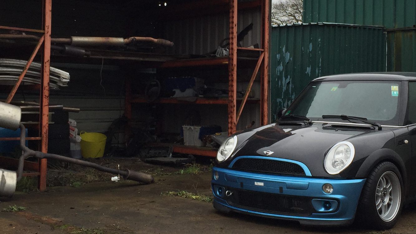

Intussen werd me gezegd dat mn "uitlaat" deels ook al klaar stond;

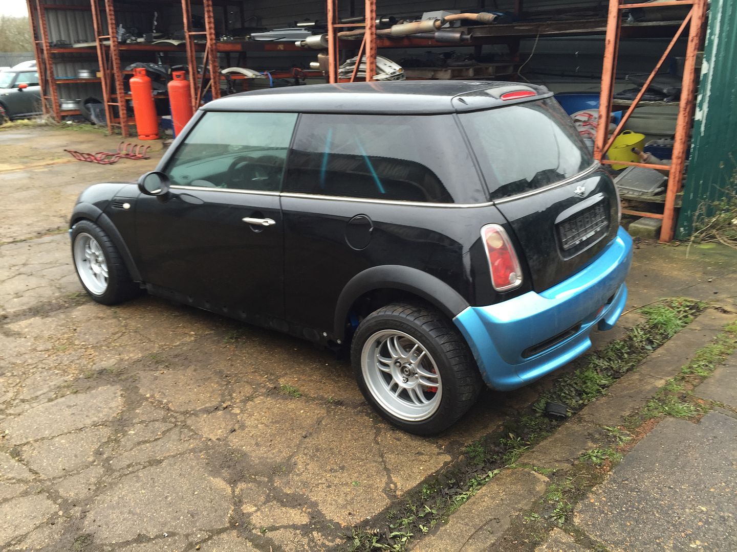

Aangezien het een tweeledig tripje was, enerzijds mijn auto afzetten en een auto die ik een maand of drie geleden al gekocht heb op te halen anderzijds - was het een simpel klusje om de voor en achterbumper + grill er af te halen ter plaatse en die op mijn auto te zetten. Was sowieso nodig om de intercooler die overigens frontmount wordt goed te kunnen maken - en de uitlaat die in cooper S stijl (twee uitlaatpijpje met dezelfde grootte/stijl als Milltek maar dan in 75 mm buis :lol: ) mooi op maat te zetten
Ja, de achterkant staat hoog - transportstand. Voor was ik het vergeten te doen

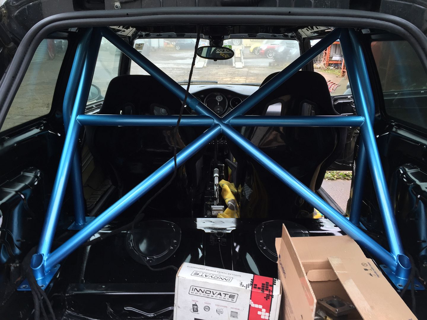

Daarna de kooi eruit gehaald, want de kooi is gemaakt diir Lancaster Rally Sports and gewoon echt prachtig qua lasnaden en kwaliteit. Die moest in mijn auto komen. Vloerplaten worden nieuw gemaakt door Scott, en dan gaat deze kooi erin, al gaat ie wel opnieuw gepoedercoat worden als de auto terug komt.
En toen gingen we weg, wierp ik nog een laatste blik - om hem over een paar maanden met hopelijk rond de 400 pk terug te krijgen!
