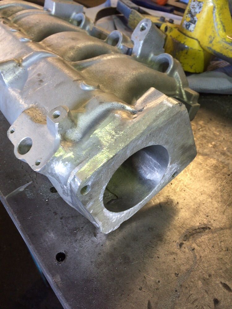

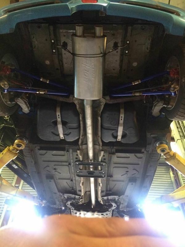

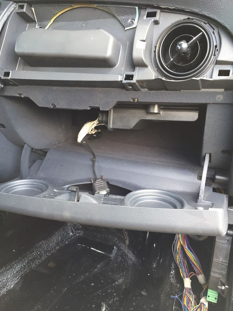

Weinig nieuws te melden;
Accubak eruit voor uitlaat te kunnen plaatsen;
Uitlaat wordt gemaakt as we speak;
Standalone management systeem is aangesloten en zit in het dashboardkastje
Inlaatspruitstuk is klaar voor gasklephuis
Morgen wordt de olie aan- en afvoer naar de turbo gemonteerd op de carter en het oliefilterhuis, wordt de oliekoeler aangesloten en wordt de waterleiding naar de turbo aangesloten. Uitlaat zou dan bijna klaar moeten zijn. Men zegt, dat het nu niet heel lang meer gaat duren, voor er gestart gaat worden :mrgreen: :mrgreen: :mrgreen:

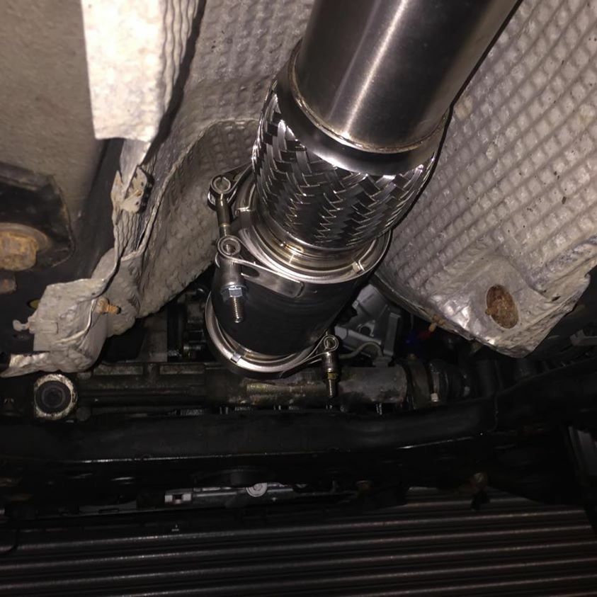

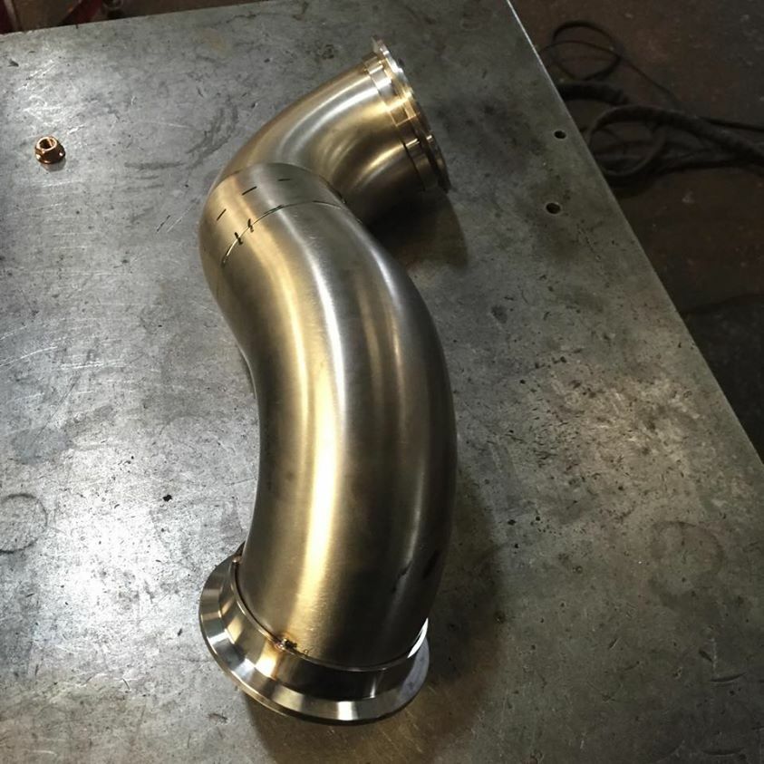

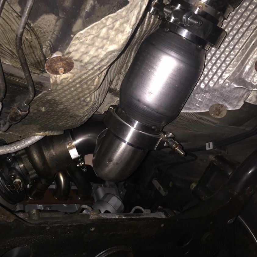

Meer p*rno!

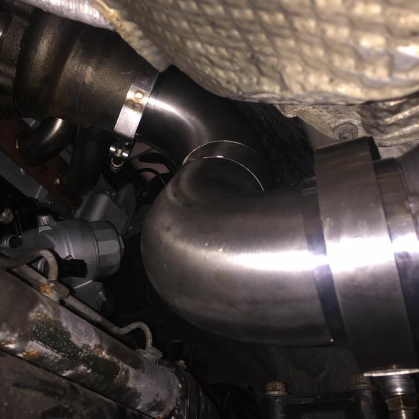

Downpipe is klaar;
Cat voor APK etc is er tussen gezet met V-bands zodat ie makkelijk los kan
Flexibel stukje zit op de uitlaat ipv downpipe;
Zo ziet de Downpipe eruit vanaf de turbo
