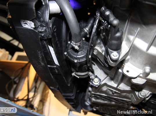

Alles zit weer in elkaar met de Drexler sper er in en de eerste testritten waren goed.
Morgen naar de Ring als het droog blijft.
De Quaife ligt voor onderzoek bij Quaife in Engeland.
Tevens nu de waterpomp van de watergekoelde intercooler verplaatst naar een veel betere plek. Minder slangen en hij zit niet meer in de weg bij de remkoelbuis

Berichten: 13512
02 jun 2013, 19:00
Alles goed gegaan, alles heel gebleven :)
De hele tijd gereden rond tanken en baansluitingen, 11 lekkere rondjes kunnen rijden.
Die Drexler sper doet goed zijn werk, duidelijk verschil met de Quaife.
Deze trekt echt de MINI door de bocht bij uit accelereren, ik moet het stuur met veel meer kracht op zijn plek houden.
