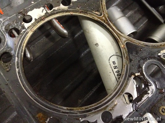

En nogmaals dan zien we wel wat ze er van vinden maar de verbrande bougie van toen liegt er gelukkig niet om

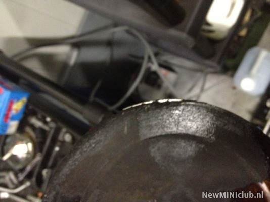

En de zuiger ook niet

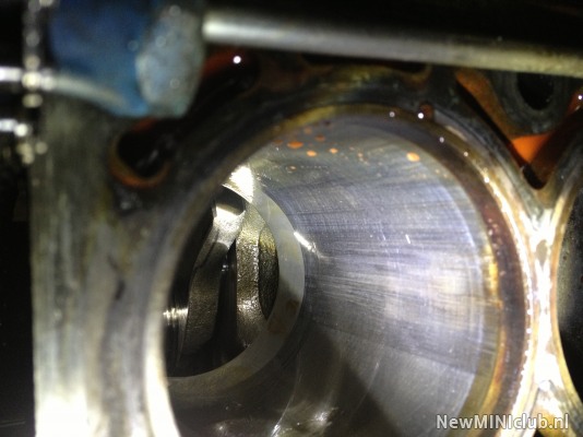

Je ziet duidelijk tussen cilinder 1 en 2 dat hij weg is de pakking en de loopsporen in het blok is de plek waar de pakking door is en zit ook de verbrande cilinder kant

Extreem tunen brengt altijd een risico met zich mee natuurlijk, maar die verbrande bougie had op zich voor de professionele tuner al een duidelijk signaal moeten zijn.
Maar goed, dat is altijd een lastige discussie. Ik ben ook geen prof tuner dus ik weet er natuurlijk ook niks van...

Ja dat is zospeedy schreef:kan wel zijn maar fouten toegeven is ook een vak apart.

Nou ze zeggen het niet maar de koppen zeggen genoeg zag toen al aan de tuner dat hij er geen verklaring voor had dan weet ik wel genoeg....
Vooral met name dat dit geen geZond verschijnsel is en al helemaal niet voor je blok

is zeker waar ! maar ik ben wel van mening dat als er dit soort problemen ontstaan dat het wel netjes opgelost moet worden maar Beek denkt gewoon "kassa"mushrop schreef:Extreem tunen brengt altijd een risico met zich mee natuurlijk, maar die verbrande bougie had op zich voor de professionele tuner al een duidelijk signaal moeten zijn.
