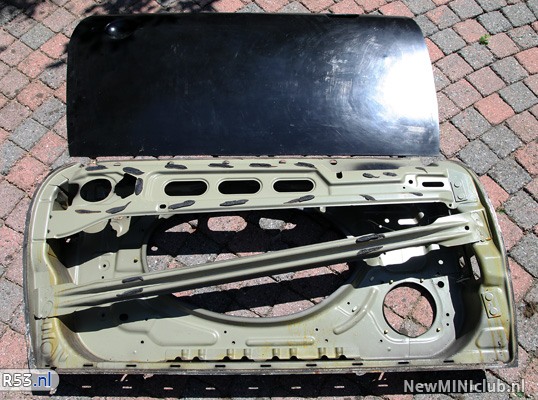

Vandaag een test gedaan met de oude deur van de cabrio.
Paneel verwijderd en testfit glasfiber paneel.
Past goed maar afwerking paneel (Orranje) is niet al te best.
Er zal nog veel schuurarbeid nodig zijn.
Originele paneel weegt 4,5 kg, dwarsstang 1,5 kg.
Voor beide deuren een gewichtsbesparing van 10 kg.

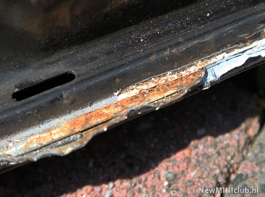

Trouwens al wat roest onderaan de deur tussen frame en paneel, Mini is van 2004.

Is dat als je je deur rubber optilt daar roesten ze ook al snel

franklyn85 schreef:Is dat als je je deur rubber optilt daar roesten ze ook al snel
Daar roesten ze zeker snel, op mijn PW zag je dat ook goed. Minstens 5x teruggeweest in garantie, blijft terugkomen.

Die roest zit niet onder de deurrubbers maar onderkant deur tussen deurpaneel en frame.
Zie je niet maar is er wel. Kwestie van tijd voordat je het gaat zien, hoe lang weet nog niemand.
