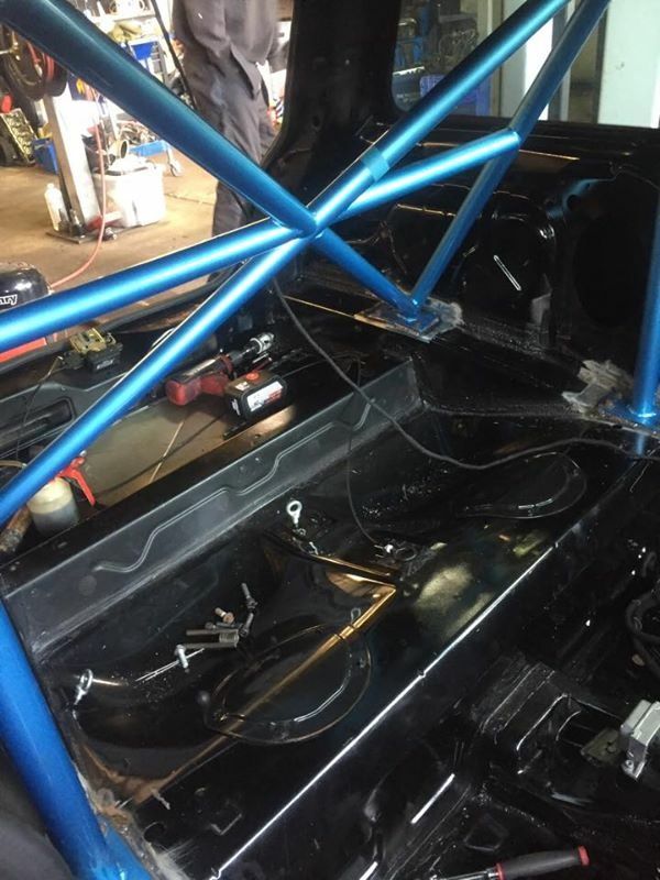

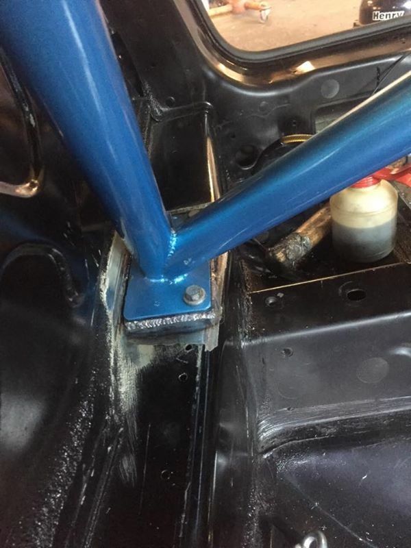

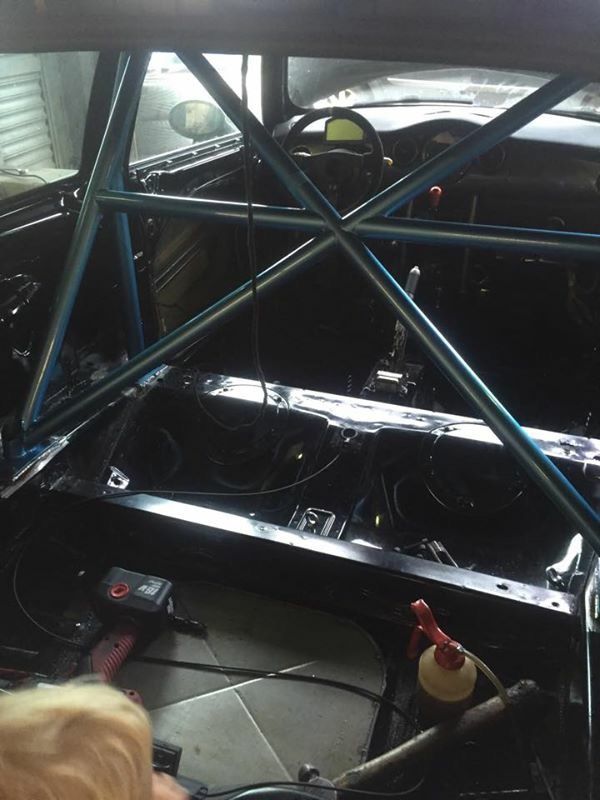

Vette shizzle ! dus de kooi gaat er ook weer uit voor het coaten ? zag dat de montageplekken nog blank zijn en dat gaat natuurlijk roesten als ge er nix aan doet !
- Daveke
Re: Dave's Turbo R53 Project
Dat wordt wel gedaan
Stoelen nu erin, bekabeling afmaken en starten maar!
