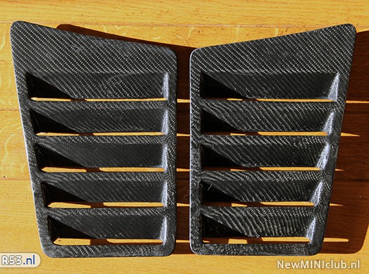

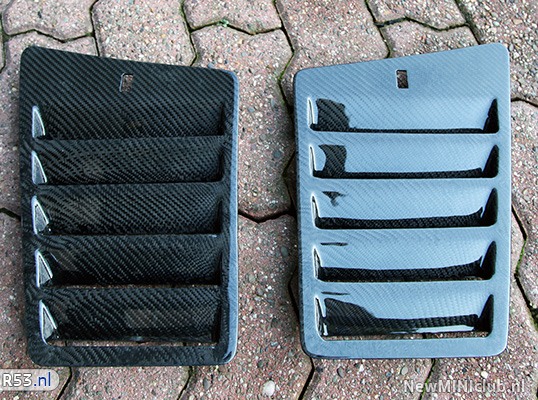

Ondertussen nieuwe bonnet vents zelf gemaakt. Geheel van carbon en gevormd naar de motorkap. Nu nog verder schuren en daarna blanke lak. De motorruimte zal hierna aan de onderkant dicht gemaakt worden.

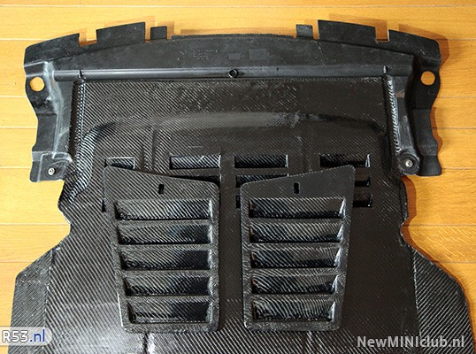

Is denk ik een must als je onderkant dicht wil maken, anders kan de warme lucht nergens naar toe.
Verbeterde aërodynamica aan de onderkant dus, wat de GP2 ook al heeft :)

Onderkant motor tot en met subframe is dan afgesloten, enige open gedeelte aan de onderkant is dan de uitlaat tunnel.

Motorkap roosters zijn professioneel voorzien van blanke lak, ben zeer tevreden met het resultaat.
De bijbehorende underbody voor onder de motor is ook klaar.
