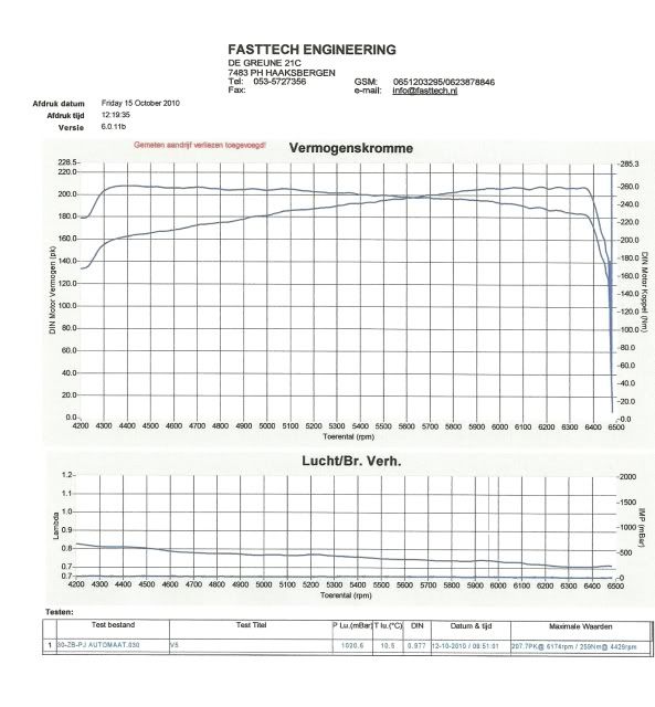

Daar is dan eindelijk: de vermogensuitdraai.
Niet al te duidelijk, want ik krijg een PDF maar slecht (niet
) naar JPG omgezet.
FF printen en scannen deed de truc, maar wel iets kwaliteitsverlies.
Maar goed, 207,7 PK en 259 Nm
Tussen de 29 (!!!) runs die er gemaakt zijn, moet er ook ergens één zitten met 211,4 PK. Maar zoals al eerder gezegd vielen de meeste tussen de 204 en 207 PK uit.
Wij zijn er dik tevreden mee, want hij voelt bere sterk en rijdt heel erg soepel.
Lijkt ook wel of de automaat veel beter, sneller oppakt
