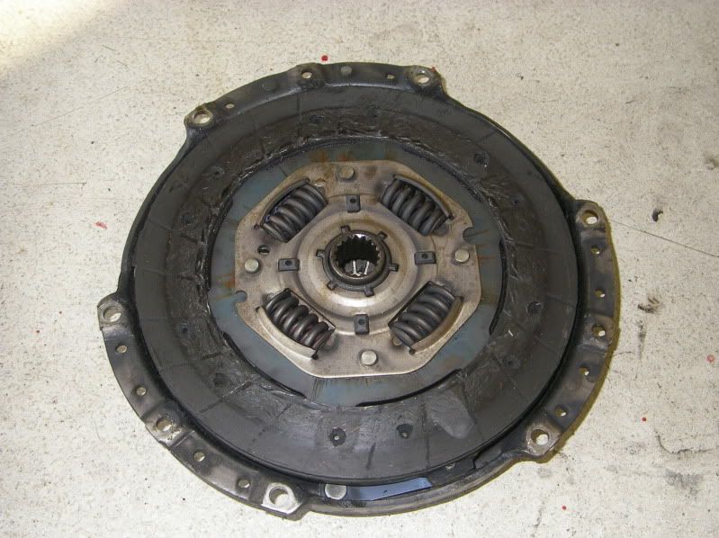

Van de week begon de koppeling opeens te slippen van de One....
Vond het al erg vreemd omdat ie pas op 84000km staat,
maarja hij moest er nu toch uit.
Dus vrijdag middag heeft m'n vriend een beginnetje gemaakt en zaterdag verder gegaan met de versnellingsbak te demonteren, wat een flinke klus was aan de foto's te zien :shock:
Uit eindelijk toch eruit, en toen kwamen we erachter wat het probleem was.
De priseas keering in de bak was lek...
Verkeerd gemonteerd in de fabriek waardoor die licht bakolie zweete en de plaat compleet doordrenkt was van olie.
Zoals te zien op de foto hierboven zat het rubber dubbel, en ging dus lekken.
Toen moest ik eerst nog een keering regelen, dus alle bmw/mini dealers afgebeld en gelukkig hadden ze hem ergens op voorraad, en was het magazijn open (wat ook niet veel gebeurd bij bmw garages)
Dus meteen in de auto gesprongen en naar wateringen gereden om hem op te halen.
Daarna nieuwe plaat en drukgroep erop geschroefd en een nieuw druklager erin in alles weer dichtbouwen.
's middags om half 4 reed ie gelukkig weer :D
