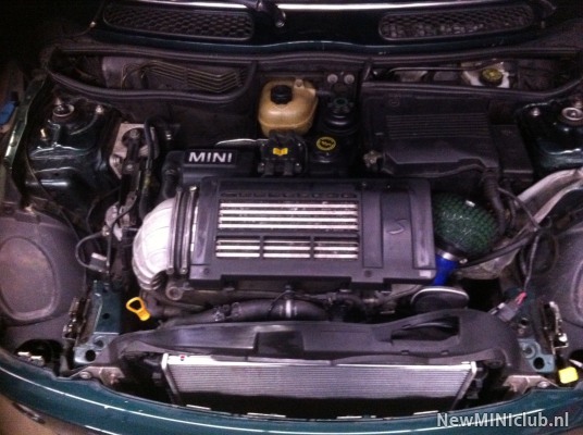

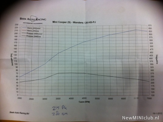

zo de goodies zitten er op, morgen nog even de jcw itercooler monteren (komt morgen vroeg binnen bij de dealer)..
en dan om 1 uur op de bank bij beek... zeggen op de site 220pk.. maar ben toch erg benieuwd of dat er ook echt uit gaat komen..

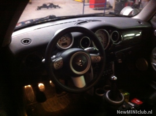

wanders schreef:zoals beloofd wat foto's
R52 2008 s motor met 15d mijl. thnx vdg parts!
interieur met nieuw stuur en carbon dash

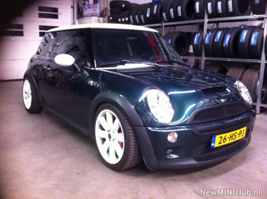

en zo staat hij nu in de werkplaats..
ben erg benieuwd of dat ding straks een beetje vooruit komt met de pret spulletjes...
lekker bezig wanders,haal bij marco nog ff die plus kabel,kan je de acuu achterin zetten.
en een cold air fiksen,dat werk super,al die warme intercooler air onder die kap....

ja moet nog effe wat maken voor dat luchtfilter.. maar ben daar nog niet aan toe gekomen..
en die plus kabel heb ik liggen, maar ik heb geen plaats voor een accu achterin...

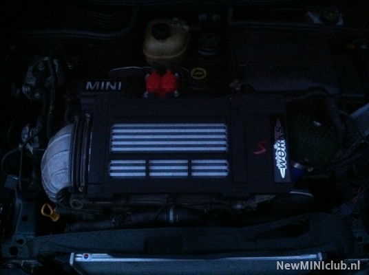

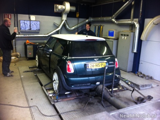

zo, weer een dagje aan de mini bezig geweest..
van morgen even de jcw intercooler gemonteerd en MSD coilpack
en toen op het gemaktje naar beek gereden..
mapping er in geladen en rollen met dat ding!
en hier het resultaat, 215pk en 280nm koppel.. pk's zijn iets aan de lage kant omdat de standaart spruitstuk,voorpijp en kat van de cooper er nog onder zit.. en de warme lucht die het luchtfilter binnentrekt helpt ook niet echt..
brandstof krijgt hij gelukkig genoeg, dus even ander spruitstukje monteren en airboxje maken, en dan halen we de 220pk wel hoor!

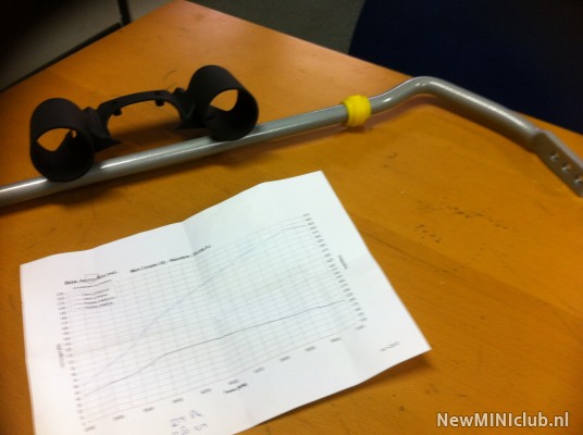

kon het weer niet laten om toch weer wat mee te nemen.. achter stabi, oliekoeler adaptorplaat en houder voor meters op stuurkolom..
nu nog even een oliekoeler en wat slangen bestellen.. en wat mooie metertjes zoeken..

115 PK !!!! :mrgreen:
wanders
Locatie: Steenbergen
Berichten: 109
Lid geworden op: 22 okt 2011, 23:16
19 jan 2012, 17:59
haha ja heb het al veranderd.. zag het ook net haha, zou wel zonde zijn van dat geld.. -55pk

Nice!! mooi koppel ook hoor, helemaal niet verkeerd! :shock:
