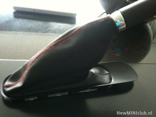

Eind resultaat van de handremhoes
Aardig goed gelukt moet ik zelf zeggen :mrgreen:

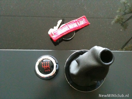

Nu alleen nog de pook, maar krijg de pook er niet af... Als ik het goed heb moet je die er gewoon af trekken, maar trek er zo hard aan dat ik bang ben dat ik heel me versnellingsbak ermee uit trek :P

Pook gewoon trekken idd ! En de onderste ring trek je er ook zo uit :wink:

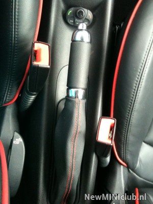

Deel 2 van het stikken:
De pook voorzichtig met een doek en waterpomptang aan de onderkant vastgepakt en dan tegen de waterpomptang geslagen en toen kwam de pook gelukkig los.
En een nieuwe aanwinst, de pook met rode cijfers :mrgreen:

Voor de volgende keer: met z'n 2en aan de pookknop trekken (ja, dat klinkt heel vies ja :P )... en opletten dat je jezelf niet in je gezicht slaat, of de binnenspiegel eraf mept, etc. :mrgreen:

19 mei 2012, 12:21
Haha in me eentje was ik er al bang voor dat ik een deuk in het dak zou slaan ofzo. Hoe ik het nu gedaan heb ging eigenlijk vrij makkelijk, en door de doek is er niks beschadigd.
