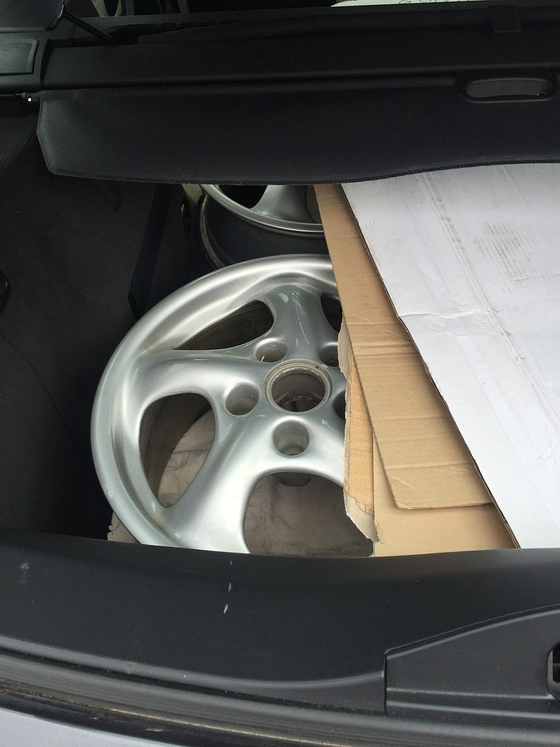

Porsje wielen opgehaald!
Mooi breed ook. Links is de voorste Porsche velg in 7J, de middelste is de Porsche achtervelg in 9J en de rechter voor het vergelijk een 8J (da's de Artec)
Dus dat wordt nog flink passen en meten om het eronder te krijgen, maar dat zeker weten lukken.

Re: Mush's 13th project, Porsje wielen p.4
Valt wel mee toch, om passend te krijgen? Ja, tenzij je er 225 of 235 omheen doet achter...
- mushrop
- Locatie: Amstelveen
Ja op zich gaat dat wel meevallen, alleen zit ik een beetje te klooien met de et. Ik las op NAM et30, maar ook weer et37. Ik ga eerst et35 proberen, wil niet dat ze te ver naar buiten komen. Wil wel proberen om er een 225 band op te leggen, maar mss is dat wel een beetje wishfull thinking...
Ik denk dat ze met ET37 echt te ver naar buiten komen. ET30 icm de juiste camber geef ik de beste kans.
Ben je niet bang dat een 225 achterband het stuurgedrag negatief zal beïnvloeden?
Ik zou ff goed zoeken hoeveel ruimte er aan de binnenkant is met ET35 en 17x9, of je moet ombouwen naar R56-draagarmen. Banden zou ik gewoon rondom 205/40 doen (en dan eigenlijk 8J voorwielen), of achter 215/40 als je minder getrokken wilt.
