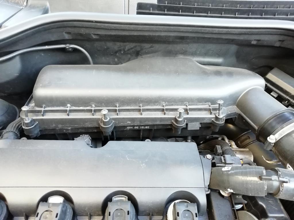

Nog even een plaatje van het resultaat onder de kap. De originele inlaatslang van de Cooper S turbo paste niet op de JCW turbo, omdat het huis daarvan een iets grotere diameter heeft.
Daarom een Forge slang erop gezet. Mooi zwart en dus redelijk stealth.
De BSH Catch Can heeft het veld moeten ruimen, dat werd een beetje geknooi met die slangen. Ik weet ook nog niet of de catch can nog weer terugkomt. Eens in de zoveel tijd de kleppen reinigen vind ik ook niet zo heel dramatisch.

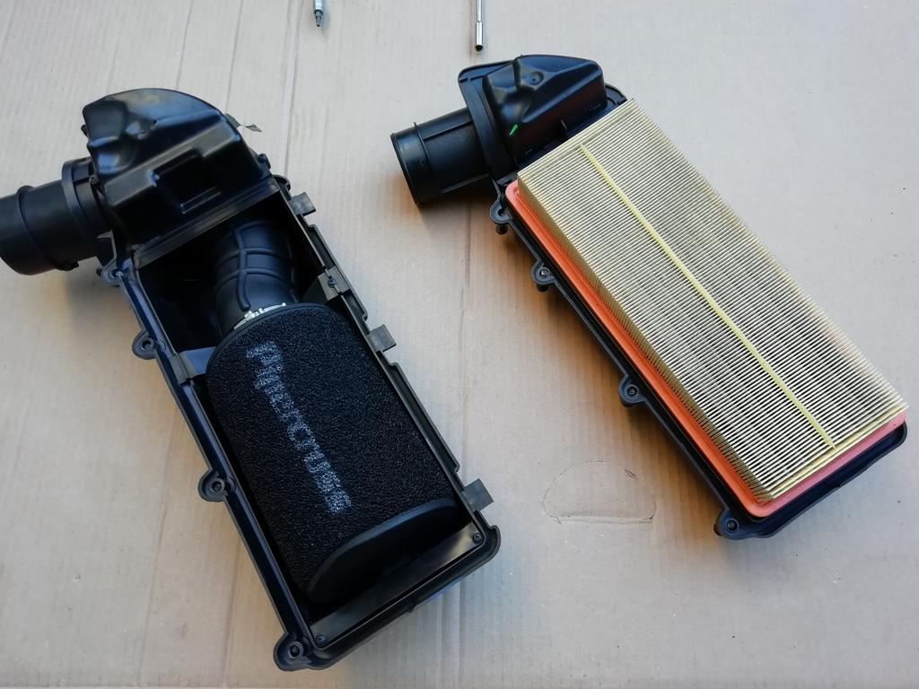

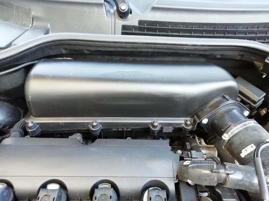

Voor de Mini nog een leuke mod gescoord:
Een JCW Kit luchtfilter met rond Pipercross filter! Een Pipercross filter heeft minder weerstand en de ronde versie meer oppervlak. Ik heb het niet nagerekend hoor...
Links de JCW Kit versie, rechts originele Cooper S.
Voor:
Na:
Check het verschil in hoogte!
Met JCW logo (plus 6pk

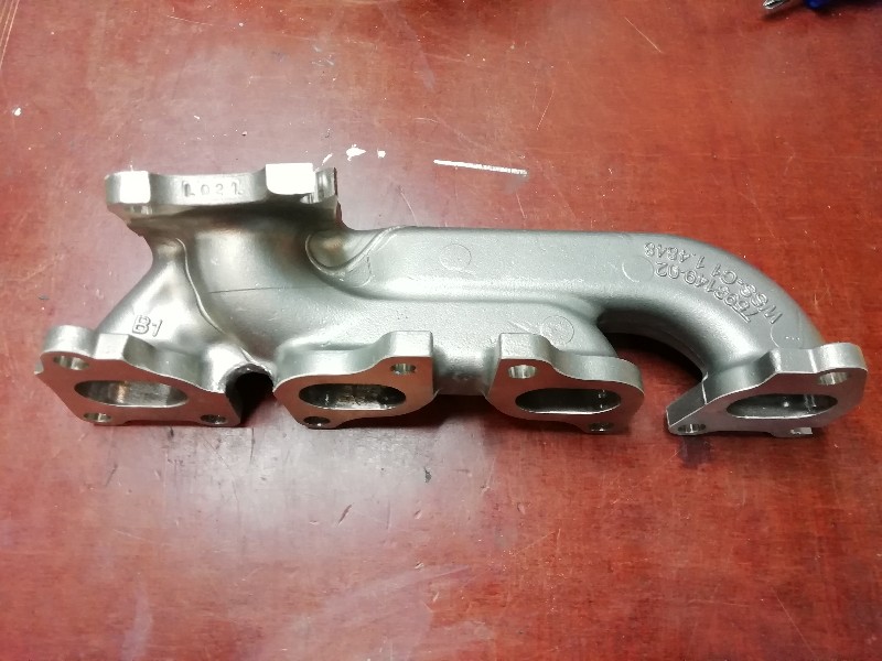

Koopjes kom je altijd tegen als je het niet nodig hebt. Zo ook dit:
Schijnbaar het beste OEM uitlaatspruitstuk voor een R56. Deze zaten in de latere JCW's. Betere flow en goede hittebestendigheid.

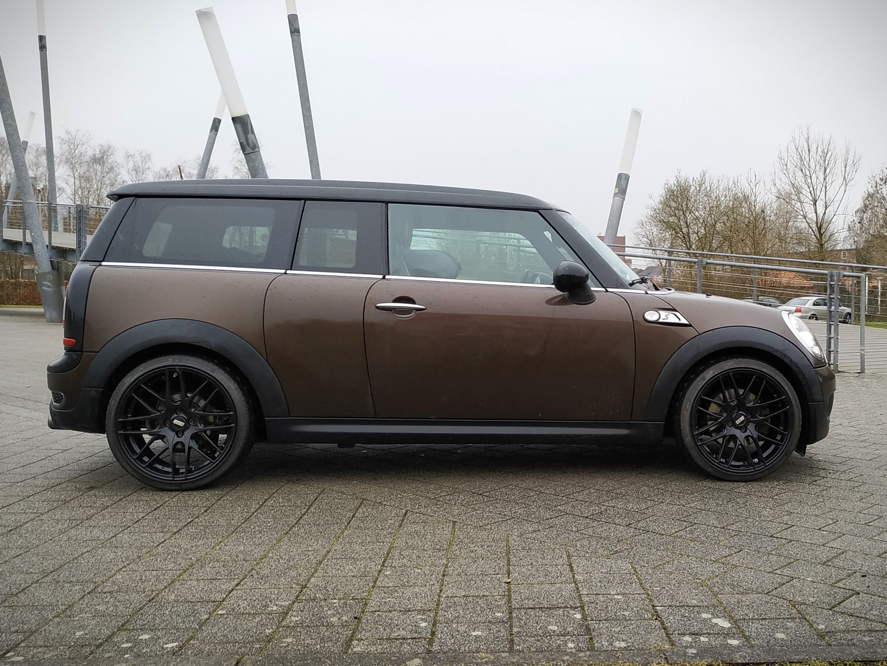

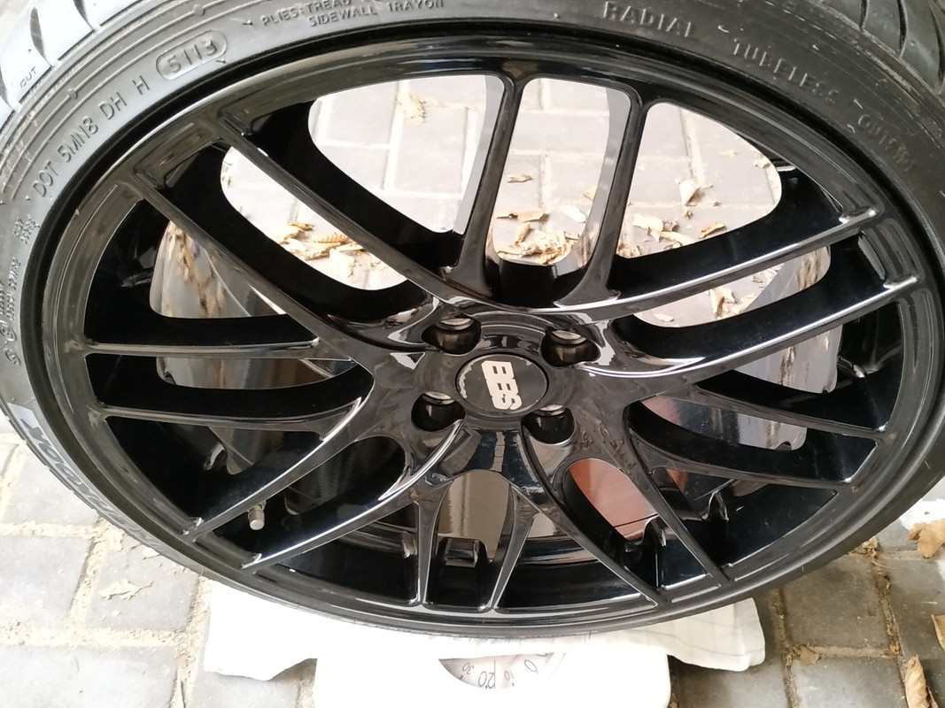

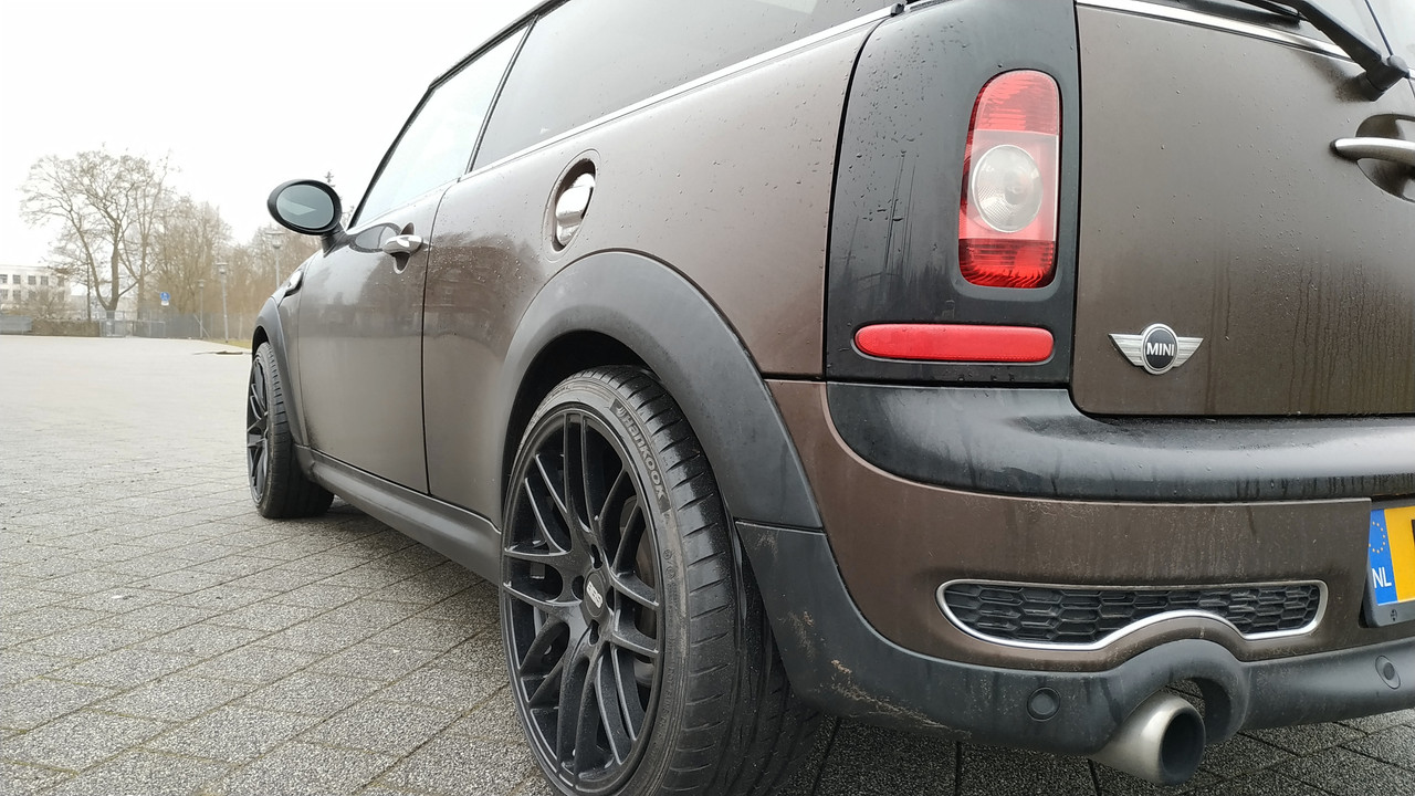

De winter is bijna voorbij, dus tijd voor andere velgen. Je moet toch een reden bedenken om wat anders te kopen hè
Ik had een shortlist met velgen die ik mooi vind, en ik kwam als eerste van mijn lijstje een set BBS CS 18 inch tegen voor een nette prijs.
Voor ik de velgen gemonteerd heb, heb ik eerst de velgen die ik nu heb liggen gewogen. Ik was benieuwd of mijn gevoel klopte dat de R85 S-spokes vrij zwaar zijn.
R85 S spokes 17 inch, met winterbanden: 21 kilo. Dit zijn wel Run Flat banden overigens.
R105 JCW 18 inch, met zomerbanden: 18 kilo
(Dit zijn mijn huidige zomervelgen)
BBS CS 18 inch met zomerbanden: 17 kilo
De S-spokes zijn dus 4 kilo per wiel zwaarder dan de BBS. Behoorlijk groot verschil!
De BBS-en erop gezet en wat plaatjes gemaakt.
En ja, ik weet het: hij moet gewassen worden en omlaag
