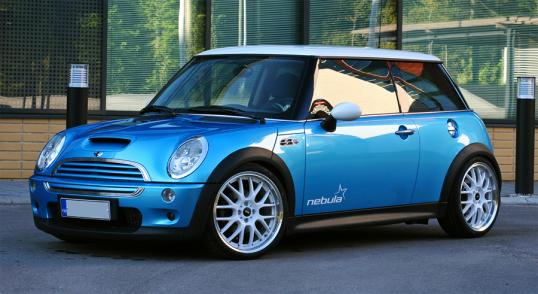

Goeie keuze die velgen, maar zijn ze beschikbaar met steek 4x100? Anders moet je nog es rekening houden met adapters en dan verminder je je et waarde waardoor je velgen nog meer buiten komen. 8j is een mooie breedte, met de juiste et kan dat de kassen heel mooi vullen. In feite kan je nog breder gaan dan 215, maar als je de banden mooi getrokken wil is 215/35 18 een goeie keuze.

super mooie velgen die dotz mughello 8) (of zoiets??) zou ik zo zelf onder mijn mini zetten :wink: Ben zeer benieuwd hoe ze staan 8).
Je hebt nog wel meer van dat soort velgen met die look :wink:

@Coendek Ik wil idd mijn wagen nog verlagen. Maar mischien enkel met veren. Die velgen boer kon tot 4 cm met veren mis al wel genoeg met 8J Velgjes :wink: Maar zo aan jou reacties te horen ga ik dan maar voor rondom 8 J zou zonde zijn als ik de wagenniet meer kan verlagen natuurlijk 8)
@Fred: Thanks Ja de velgen zijn leverbaar in 4*100! Daar was ik blij mee! en ik ga voor de 215/35-18 banden lopen ze mooi naar binnen.
@Speedy Jep het zijn de Dotz mugello jep ik wacht even af of ik ze ook via mijn werk kan krijgen(Scheelt weer een behoorlijke duit :roll: )

Gaat dat passen: 8J met verlaging? Wel kijken voor de juiste ET.

IK moet idd even kijken naar de juiste ET HEEL belangrijk! :lol: Volgens mij hield de velgenboer een ET van 38 aan. Als het niet past is het zijn probleem. Maar nu ik ze waarschijnlijk via werk haal is het mijn probleem zou het lukken denken jullie ET38?'

Ik heb ET52 +15mm spacers = ET37, wel met een 7j velg.

Maaij schreef:Ik heb ET52 +15mm spacers = ET37, wel met een 7j velg.
Kijk bij jou liggen je velgen echt dik er onder!!! Netjes hoor!
Maar met 8J komt er dus aan iedere kant een stukje bij toch? Zit er nog veel ruimte tussen jou velg en je binnenkast van je auto?
Als ik het goed begrijp komen de wielen dan ietsje krapper aan de binnenkant en steken ze nog iets meer uit :roll: :|
Zou jij het aandurven Maaij?

ik had 7,5 J wielen met ET 38... maar wel met extreme verlaging.. zoek ff naar Coen's tweede projectje part two.......
daar staan pics... het zou kunnen passen maar dan wel echt NET!!!
05 mei 2008, 16:46
Ik zou het niet aandurven of je moet het eerst mogen testen. 7.5J moet zeker kunnen :)
05 mei 2008, 16:49
het zou betekenen dat je MIJN OUDE setup krijg maar dat de wielen nog 1.25 cm naar buiten komt.... gaat zo goed als NIET werken met extreme verlaging.. 3cm met wat wielkast schaven moet het lukken :lol:

Volgens mijn research zijn de Dotz mugello er helaas niet in 4x100 18 inch :( , Wel de 17 inch maar die zijn te klein zeker bij een rand velg :(

Murcie schreef:Volgens mijn research zijn de Dotz mugello er helaas niet in 4x100 18 inch :( , Wel de 17 inch maar die zijn te klein zeker bij een rand velg :(
Murcie
Volgens mijn velgenboer: Korst banden fijnaart wel. Zelfs zijn de velgen te leveren in 9J. Ik weet het ook niet. IK heb zaterdag doorgegeven op mijn werk en daar moet ik het nog van horen. Maar ik moet gewoon 8J hebben! ik wil net iets dikker dan de meeste hebben :mrgreen: Ja volgens Korst banden moesten er mis wel kleine aanpassingen gebeuren. Want bij Korst banden gaan ze net iets verder als normaal. Ik heb ook een aantal vrienden en collega's en die hebben daar ook altijd velgen en verlaging gehaald. Altijd goed geholpen daar. Maar ja nu is het de keuze Goedkoop zelf doen en via mijn werk de velgen laten leveren. Of duurkoop en bij korstbanden laten leveren en monteren(zat er voor die prijs die ik opvroeg erbij)

ik zit met et 35 en velg 7.5j denk ik en helemaal geen probleem met verlaging :wink:
