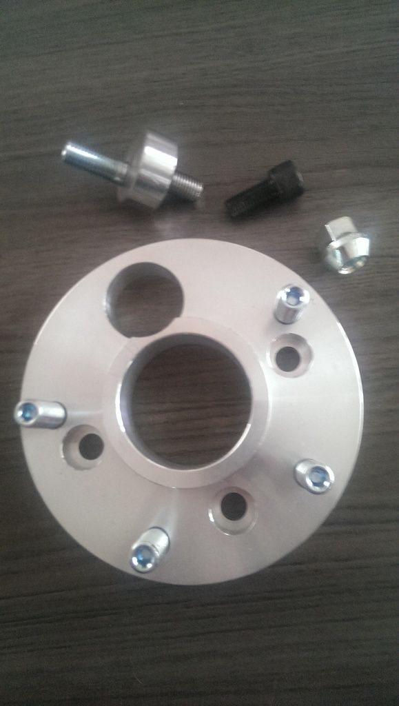

Kijk eens bij een toko als H&R of Adaptec, en er gaat een wereld voor je open!
Dit is bijv. 4x100 naar 5x120:

Re: Maichel and his Mini.... achterbumper plaatjes :) ongesp
Steek redrillen gaat niet.
Het hart is niet vlak aan de achterzijde.
Ben idd op zoek naar steek adapters.
Meeste mensen monteren ook velgen die bedoeld zijn voor hun auto, maar er zijn er een aantal......
Het lijkt goed te gaan komen.
Velg harten zijn 5mm afgedraaid en de naaf gaten vergroot voor de adapters.
Vanmorgen de velgen geschuurd, deze gaan morgen naar de spuiter dan kan hij maandag meteen beginnen.
De adapters zijn ook onderweg en zijn hopelijk op tijd binnen.

Vanmiddag DING DONG de post......jeuj mn adapters.
Op de foto zag het er al goed uit maar het is echt donders mooi spul.
Door de toepassing van draadeinden zit alles niet zo klem op elkaar.
Ook de inbus om de adapters te monteren en de moeren voor de velgen zitten erbij.

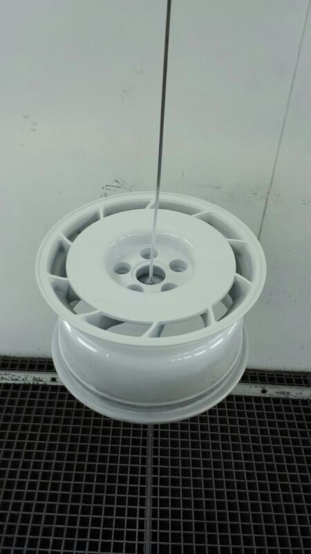

Iets later vanmiddag bliep bliep---bliep bliep.
Berichtje van de spuiter
Daar wordt je wel blij van....
Morgen op zoek naar bandjes in 195-45-16 voor op de 8.%J velgen.
Dit staat enorm getrokken maar vindt dit geweldig.
De meningen zullen verdeeld zijn maar het past gewoon in het totaal plaatje straks.
Al is de stretch wel afhankelijk van het merk en de wang van de band.
Al met al lijkt er een (naar mijn mening) een dikke Mini op DUMPD te staan.
