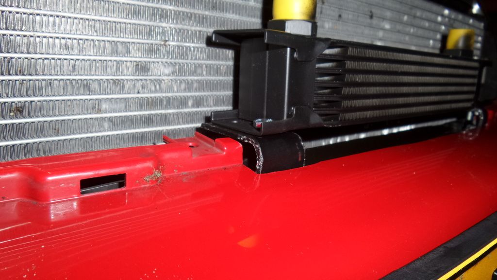

Louis heeft zijn olie koelert laatst erop gezet. Maar hij kwam met het probleem dat de koeler niet goed te bevestigen. Dus knutsel tijd haha.

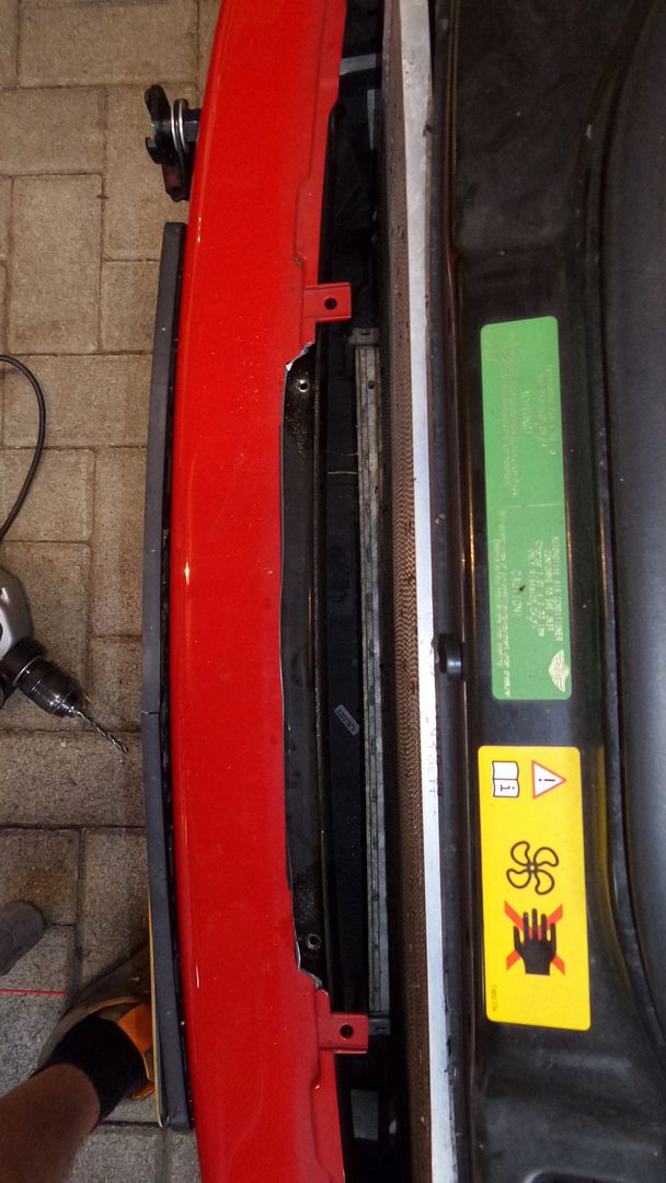

Eerst de grill eraf gehaald en gekeken hoe ik het makkelijkste een beugeltje kon maken.
Begonnen met de bumper aan te passen zodat de beugels er makkelijk op konden. Hierna gaatjes geboord voor de beugels. En dit is verdomd hard metaal zeg... De boor vond het niet leuk.....
Hierna de beugels gemaakt van aluminium, want voor een test setup is het makkelijk te buigen enzo.

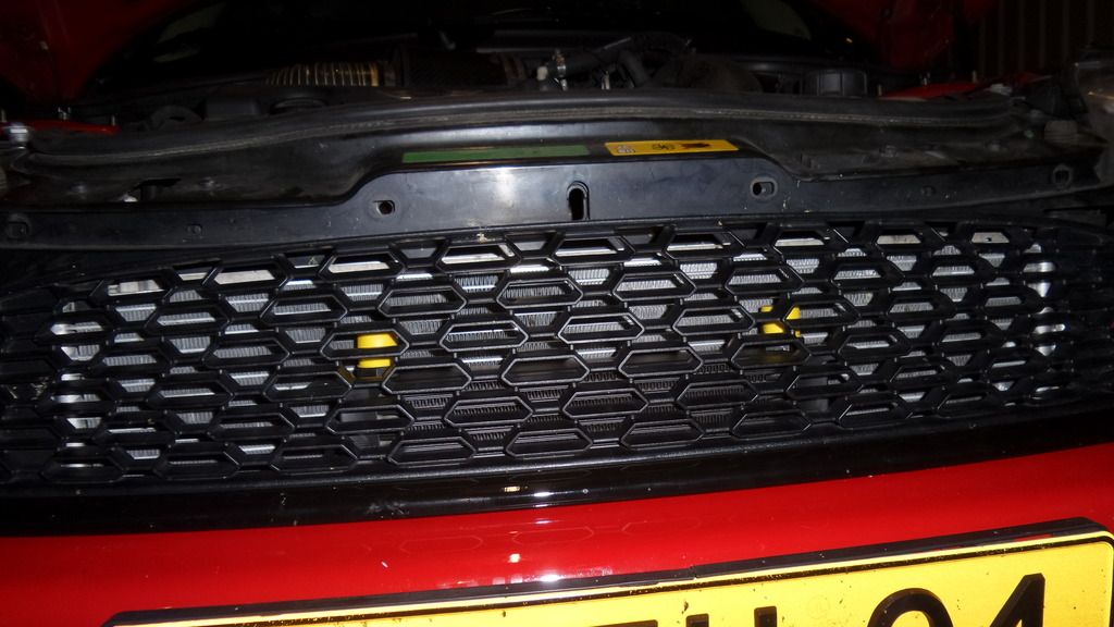

En tadaa. mooi verstopt achter de grill. Dus dit werkt zonder problemen. Dus laatst de definitieve beugels gemaakt uit staal en erop geschroefd. Nu nog een keer de koelert erop laten zetten, en aansluiten uiteraard

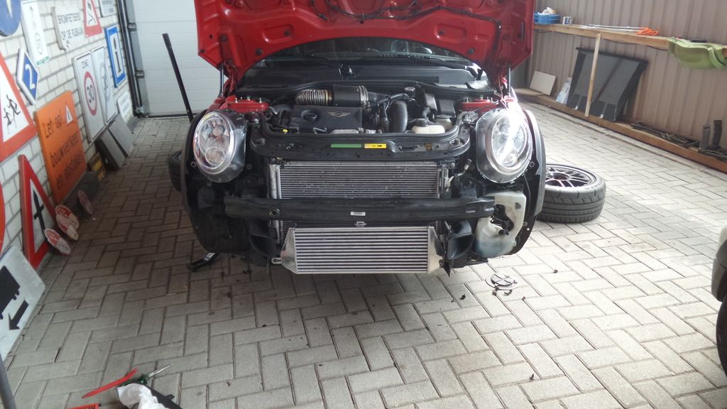

Vandaag ook nog het andere project gemaakt. De intercoolert.
Samen met Ries een setje gekocht. Merk onbekend. Maar het ziet er uit als een intercooler iig.
Na wat knutsel en trim werk zat alles erop. Na 4 uur kloten.....
Paste niet helemaal lekker dus er moest wat plastic hier en daar weg gehaald worden. Kwam er na wat internet zoekwerk uit dat dit vaker moet.. Dus niets spannends.
En hij past ook nog achter de bumpert. Met snor erop uiteraard
Ook maar meteen de bevindingen van de erg wetenschappelijke test gedaan.
Van de week voor mn werk naar Lösten geweest, op de autobaan plankgas met 200 + was het verschil 21 graden tussen de inlaat en de buitentemperatuur. Het was op dat moment 26 graden buiten.
Net ook even een stukje gereden. Op een leeg stukje snelweg het zelfde proberen te doen. Dus bij 200+ plankgas en kijken naar de telefoon wat deze laat zien.
Nu was het maar 14 graden verschil. Bij 27 graden buitentemperatuur. Dus het moraal van het verhaal. Hij doet het. Jeej voor Ebay
