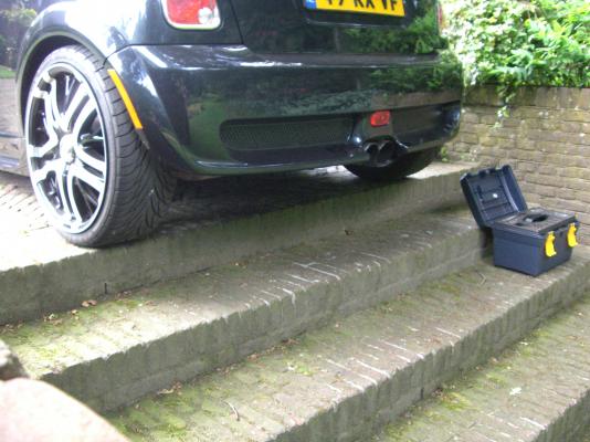

Ik kwam er gister bij het wassen achter dat mijn achterbumper in het midden los was gekomen. Nadere inspectie ziet dat de schroefkop kleiner dan het gat was en dat het daardoor losschoot. Ik heb er nu een ringetje tussen geplaatst. Zit weer lekker stevig vast. Omdat ik geen brug of tegels meer tot mijn beschikking meer heb, heb ik het zo opgelost:
