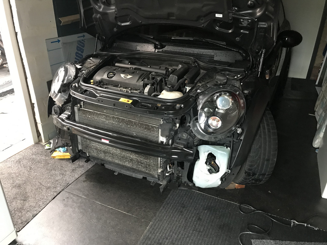

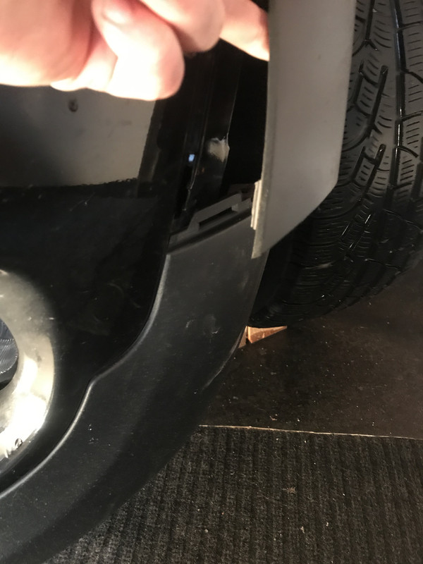

24-02-2020 JCW side skirts en R58/R59 midden spoiler
Gisteren was het dan zover: het monteren van de JCW side skirts en de R58/R59 midden spoiler. Het weer was natuurlijk een drama, maar mijn neef en ik hebben ons er niet door laten weerhouden om aan de slag te gaan. Wel hebben wij de volgorde van het plaatsen van de onderdelen aangepast. Mijn neef heeft een kleine garage waar de Clubman goed in kan staan, maar hij is niet ruim genoeg om rondom goed te kunnen werken. Dit laatste is nodig voor het monteren van de side skirts. 's Morgens regende het echt belachelijk hard en in de regen side skirts monteren is geen optie (de voorportieren moeten soms open staan).
We zijn dus begonnen met het monteren van de midden spoiler. Zaterdag nog last-minute een bericht naar Baseman (Jos) gestuurd of er nog bijzonderheden zijn die ik moest weten (hij heeft dezelfde spoiler onder zijn fraaie R56). Overigens kan je via de handige website newtis.info handleidingen van allerlei MINI onderdelen vinden. Deze tip kreeg ik van Forum lid Lars en is echt goud waard.
Zelf had ik de midden spoiler nog niet in het echt gezien. Ruim een week geleden gekocht via het internet en bij mijn neef laten bezorgen. Ondanks mijn vriendelijke verzoek de bumper niet schoon te maken heeft hij dit toch gedaan. De bumperlip ziet er prima uit: enkele kleine krasjes rechtsvoor maar geen reden om hem niet te plaatsen.

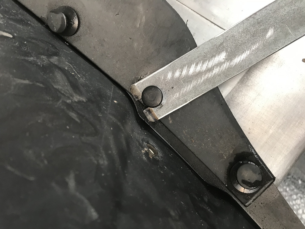

Het plaatsen zelf was bepaald geen makkie. Met de handleidingen erbij hadden we redelijk snel de wielbogen los. Het probleem zit hem echter in het verwijderen van de clips en het loshalen van de midden spoiler ten opzichte van de bumper. De clips zelf zijn ondingen. Na met 2 clips gedonder gehad te hebben besloot mijn neef, een soort MacGyver (Amerikaanse tv serie), een eigen tool te maken. Hiermee waren de clips binnen no time los. Het mooie is dat de MINI vol met deze clips zitten dus dit stukje gereedschap gaat nog vaker van pas komen.
wielboog los
zelfgemaakte tool voor de clips
Na het verwijderen van de clips werd het tijd om de midden spoiler van de voorbumper af te halen. Wat we ook geprobeerd hebben, je komt er niet goed bij als je geen brug hebt. Uiteindelijk hebben we besloten de complete voorbumper eraf te halen. Altijd een spannend moment als een deel van de MINI gedemonteerd is, maar ik heb een grenzeloos vertrouwen in mijn neef dat het goed komt. Zelfs met de voorbumper los was het nog niet eenvoudig de midden spoiler te demonteren. Met wat wrikken en flink wat kracht zetten hebben we hem losgekregen. Het plaatsen van de nieuwe midden spoiler was dan wel weer binnen een minuut gepiept. Vervolgens voorbumper terug plaatsen en Mod 1 was een feit.
voorbumper eraf
Cooper S voorbumper incl. R58/R59 midden spoiler

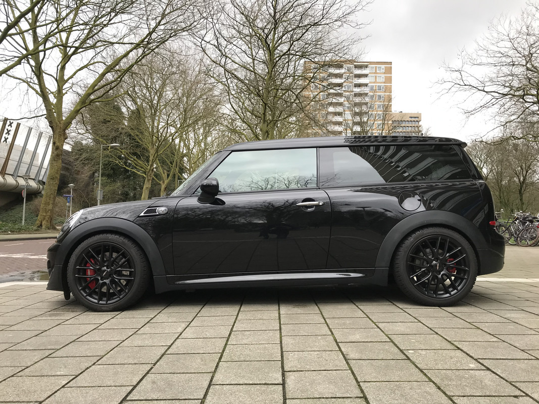

Moet zeggen dat ik ongelofelijk blij ben met het resultaat. Het is maar een subtiel verschil met de standaard Cooper S midden spoiler maar het maakt het front net wat agressiever. Heel veel tijd om te genieten hadden we op dat moment nog niet. Er stond nog een mod op ons te wachten: de JCW side skirts.

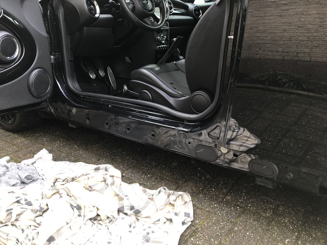

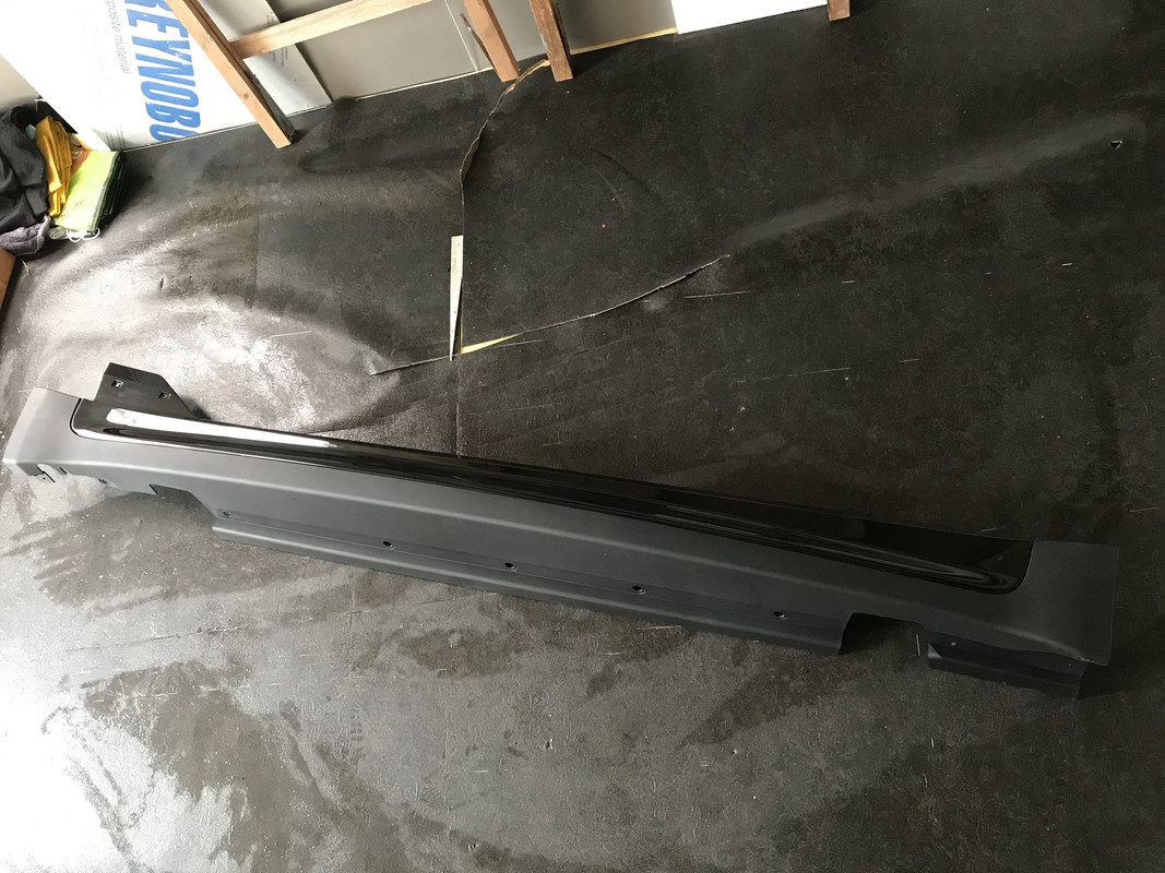

Gelukkig was het ondertussen nagenoeg droog geworden dus konden we buiten aan de slag. Als eerste hebben we de nieuwe en vers gespoten side skirts in elkaar gezet. Deze bestaan uit 2 delen: het onderste gedeelte van kunststof en het gespoten deel. Het in elkaar zetten is binnen no-time gebeurd. Enkel in elkaar klikken en klaar.
JCW side skirts uit 2 delen
Daarna de zilveren afdeklijsten met Cooper naamgeving verwijderen. Om te voorkomen dat we hier veel tijd aan kwijt raakten (kans op nieuwe buien) hebben we niet de moeite genomen deze voorzichtig los te halen (door gebruik te maken van een föhn). Hiervoor zal ik dus nieuwe moeten bestellen. Onder de afdeklijsten zitten enkele kleine rubbertjes die er uit gehaald moeten worden. Aan de onderzijde van de side skirts een paar clips loshalen (met de handige tool ging dit redelijk snel) en vervolgens voorzichtig de side skirt lostrekken. Niet een fraai geluid dat lostreken, maar je weet dat er eigenlijk niet veel mis kan gaan. Bij het demonteren is het wel zo dat veel clips die aan de side skirts vastzitten kapot gaan. Gelukkig had de aardige verkoper van de side skirts een compleet nieuw montagesetje erbij gedaan met alle clips en rubbertjes.
afdeklijsten verwijderd
side skirts gedemonteerd

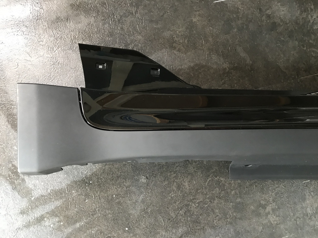

Na het demonteren van de side skirts hebben we de nieuwe clips op de nieuwe side skirts geplaatst. Het plaatsen van de side skirts is een fluitje van een cent. Kwestie van goed positioneren en vervolgens aandrukken. Heerlijk geluid als je al die nieuwe clipjes één voor één in de carrossie hoort klikken. Vervolgens de clips aan de onderzijde van de side skirts monteren en de dorpellijst afdichten met de rubbertjes. Als ik nieuwe afdeklijsten had gehad hadden we die nog kunnen monteren, maar deze moet ik nog bestellen en worden later gemonteerd. Eenmaal klaar kon het genieten beginnen.
JCW side skirts

En genieten doe ik een dag later nog steeds. Een hele fraaie mod die de auto dikker en lager maakt. De dorpels hebben een hele fraaie vorm en passen heel goed bij de voorbumper en de rest van de Clubman.
