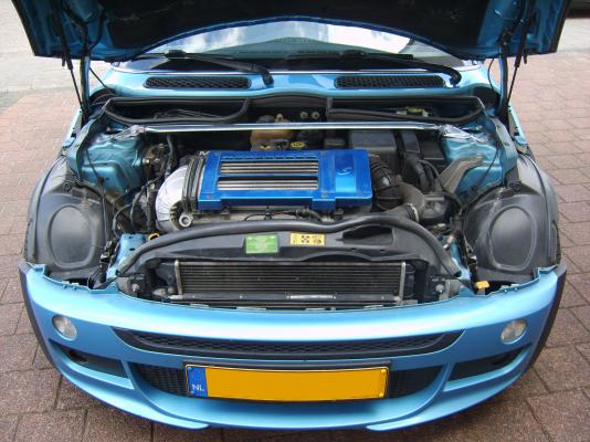

Zo, hij zit er op! Afgesteld en wel
Nog even een wat gereedschap gekocht om hem goed af te stellen want een inbus maat 7 zit helaas niet bij het standaard inbus gereedschap. Dat is altijd lastig met die engelse maten.
Maargoed, hij zit er op en is fantastisch. Het bibberen van de verlaging is nu zo goed als weg. En hij voelt veel stabieler aan op de weg. Tevens merk je in de bochten heel goed dat die stang er zit. Mijn favoriete bochtje kon ik nooit harder nemen als 90 nu kan ik er met 110 door heen
:D
Ben er zeer blij mee

Goed gedaan, Kwiebje. Nice strut!! ( wat een rot woord)

Het is een strutbrace. Veerpoot/schokbreker is in engels strut. Dit "ding" verbind beiden veerpoten met elkaar en daarom heet 't in Nederlands veerpootbrug. In engels strutbrace dus.
Sommige mensen noemen et een stabilisatorstang, dat is helemaal fout, dat is totaal iets anders.
Stabilisator zit onder je auto en deze zorgt ervoor dat in een bocht het ene wiel mee inveert als deandere inveert. Dit om de rolbeweging tegen te gaan: in engels anti-rollbar.
Het werkt zowiezo, ook als de auto niet verlaagt is. Het pricipe is eigenlijk heel simpel: vergelijk het met een schoenendoos waarbij wel/niet een deksel op zit. Ik heb het wel, boven en onder. Henk niet en verschil is goed te merken.
