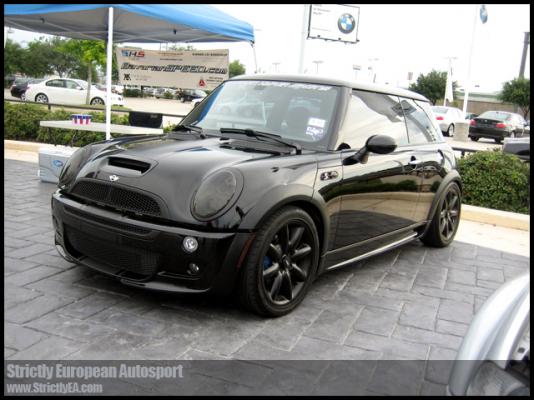

Koplampen nu ook? 8)
31 aug 2008, 20:01
Als ik al het chroom doe spuiten en nog eens donkere koplampen gaat het te donker worden denk ik. Iig niet direct, mss komt het er later wel nog van.

Met oranje pinkers is het ook cool eig, hier heb ik dan wel de profieletjes aan de binnenkant met een alcoholstift zwart gemaakt. Krijg je een cool effect, met die speciale lak maak je het gewoon donker. Maar zo behoudt je de oranje glans en is het toch donker. Zo'n beetje parelmoereffect 8). Kan wel cool zijn als je het kan combineren met oranje sidemarkers ofzo 8)

op hoeveel graden stond de oven en hoe lang heb je ze erin geplaatst?
ben ook iets gelijkaardigs van plan

dangixxer schreef:op hoeveel graden stond de oven en hoe lang heb je ze erin geplaatst?
150-200 graden heb ze 1 keer 3 minuten laten inzitten om te checken en daarna nog 2 minuten. Iets langer mag ook, gaan ze makkelijker loskomen. Heb een schroevendraaier in het gaatje gestoken (waar de lamp doorgaat) en die als hefboom gebruikt om het glaasje los te krijgen. Ik ga in ieder geval de mijne nog eens open prutsen en ook de binnenkant van het glaasje spuiten. Als je die randjes ook gaat kleuren moet je wel de lijmresten goed verwijderen, anders ga je witte vlekjes zien.

Knap werk Fred , zie er erg cool uit ..
Ene te zwart kannie he Fred , Zwart is super gaaf op een Mini !!! :D
Merkstift heeft alleen wel de eigenschap paars uit te slaan als het lang in de zon staat of gewoon verjaard, dus ben benieuwd hoe die oranje pinkers er over een poosje uitzien ...
Oplossing is misschien zwarte achterlichtenspray ergens dik opspuiten en met een wattip over brengen naar je pinker ..
