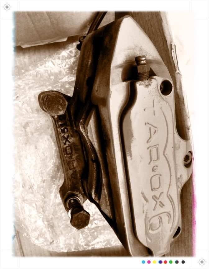

Een eerste glimp van de losgekoppelde Tarox-6 :D

Nice 8)
Nog steeds die lekkere lentekleur...pinoblauw :wink:

In de Challenge hebben ze een drukverdeler gebruikt i.c.m. de JCM remmen.
De potten aan de voorkant zijn groot waardoor daar te weinig druk naar toe gaat en teveel naar de achterkant. Gevolg dus te weinig druk voor en blokkerende achteremmen op het circuit. Ik zou dus alleen de JCM remmen monteren met de bijbehorende drukverdeler.
De Tarox heeft daar dus geen last van met de 6 potten.

Hey berthill wi waren hier ook achtergekomen en het feit dat er geen dustseals opzitten was ook een
Reden dat ik blij was dathet toch niet doorging.
Dank je wel voor je reActie

Ik ben van plan om ze te stralen en daarna GP rood te maken en de tarox letters zwart :mrgreen:

Berthil schreef:In de Challenge hebben ze een drukverdeler gebruikt i.c.m. de JCM remmen.
En Ksport 8x dan? Die is toch nog 'groter' ?

Goed lezen rajtjuh de zuigers zijn kleiner van de tarox en k-sport
Jcw hebben 4 hele grote zuigers dus daar moet meer druk achter
02 jun 2013, 11:04
D.m.v remkrachtverdeler word die druk goed verdeelt

Het gaat om de zuigervolumes, die moeten vergelijkbaar zijn met stock. Dat is 1 van de redenen dat bijv Mov'it zo duur is, die houden daar zeer nauwkeurig rekening mee.
