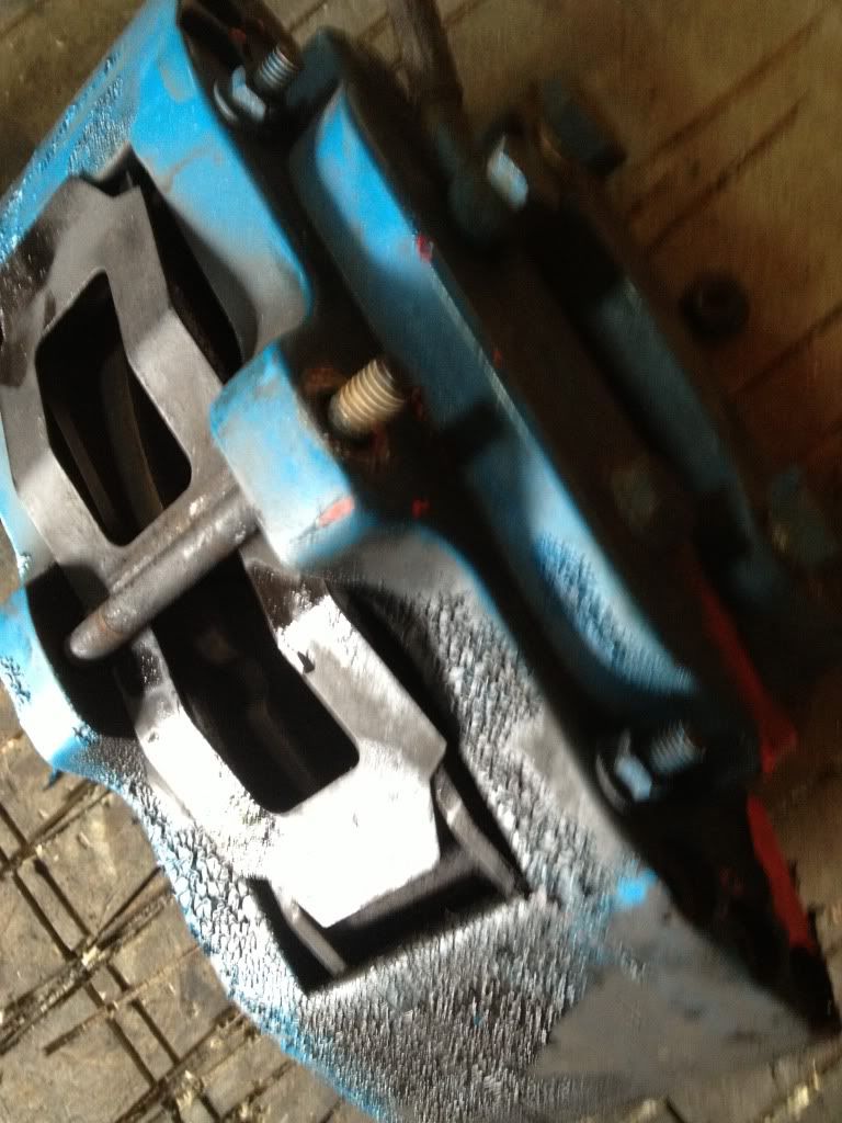

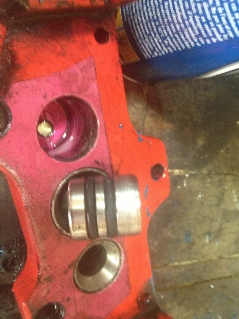

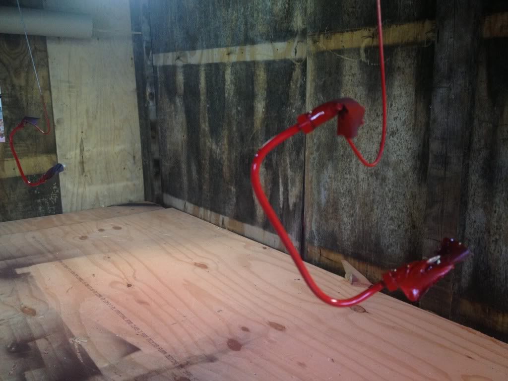

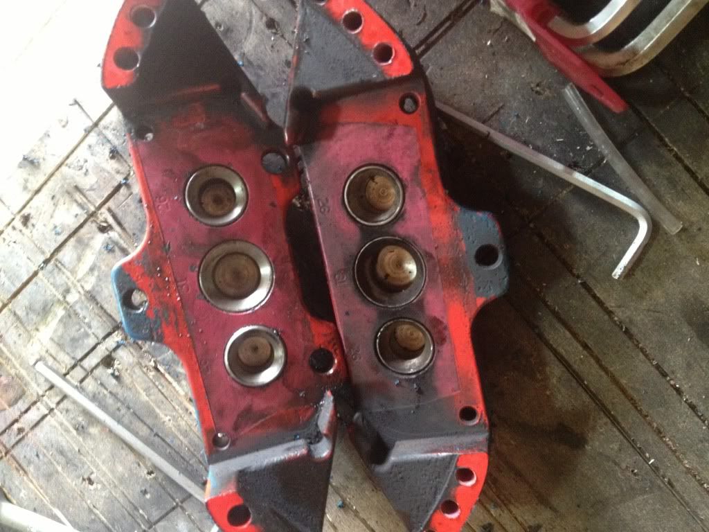

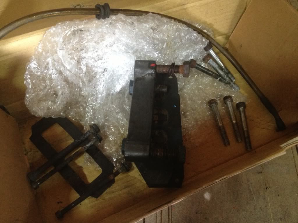

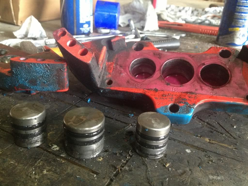

Zo vandaag helemaal druk geweest met de Tarox 6pots.....
Kort door de bocht flut* remleiding is afgekneld geweest dus de remvloeistof heeft de 3 pots in de linkerklauw niet gebruikt waardoor er lichte corrosie op de zuiger rand is gekomen....
Na lang weken met pentrax en wd 40 is het losgekomen
Zo ben er druk mee geweest maar is gelukt heb de rubbers gesmeerd met hydrovet en de zuigers gaan weer soepeltjes....

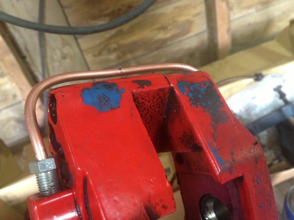

Heb klaas benaderd voor nieuwe remleidingen dekoperen (orginele tarox) maar heb ff een voorlopige oplossing....
die gaat van links naar rechts onder op de klauw die was geknikt.....
Heb daarbij alles nieuw de nippels en aansluitingen
Meteen in kleur voor montage
