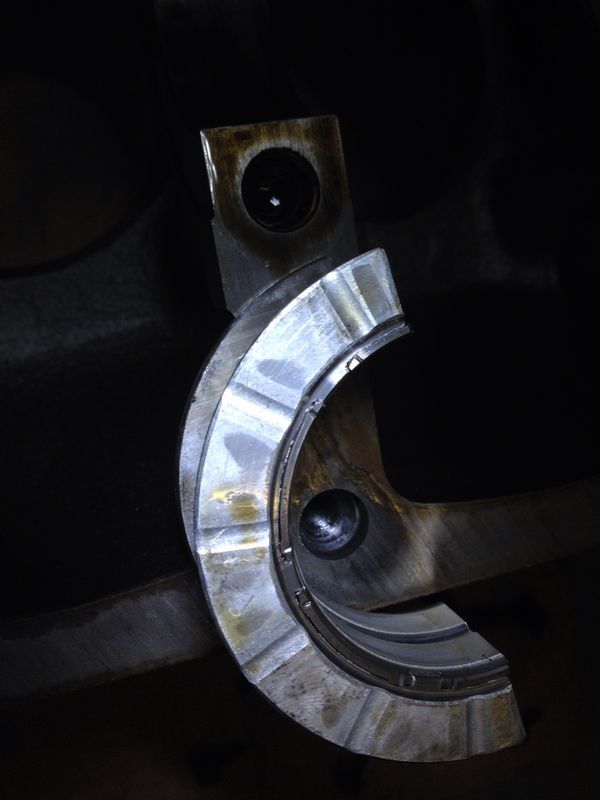

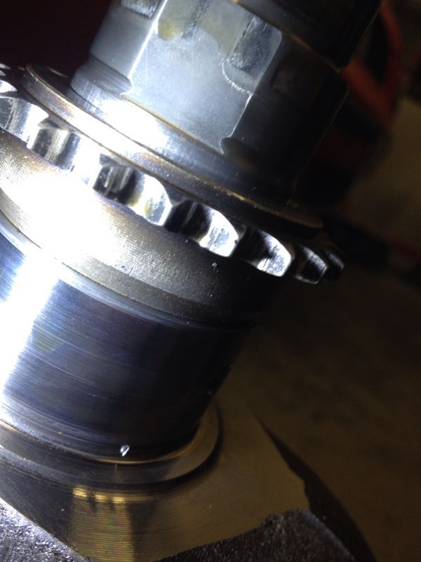

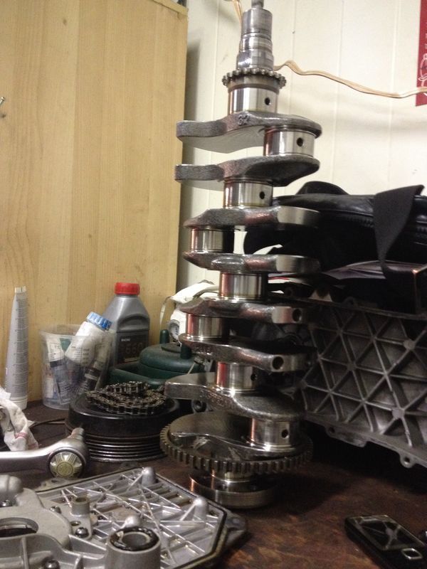

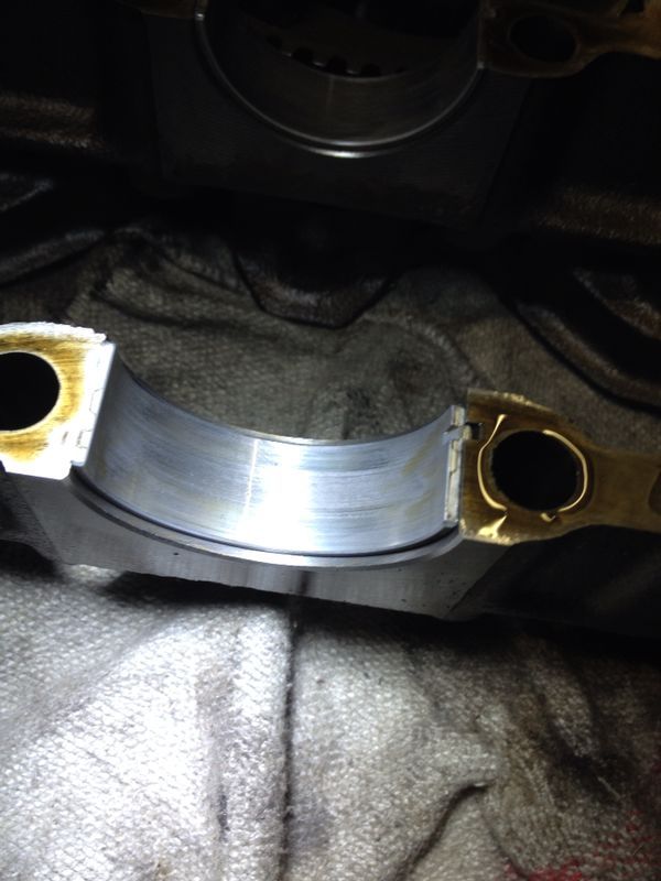

De krukkas zal gebalanceerd worden en ligt geslepen hier en daar alle lagers worden vernieuwd
Krukkastandwiel is ook versleten ketting is zo ver uitgerekt geweest dat de tandwiel klappen heeft gehad dus OP word eraf gehaald en een nieuwe opgeperst
Hier zie je hoe de krukkaslagers op ze flikker hebben gehad 200ste speling
