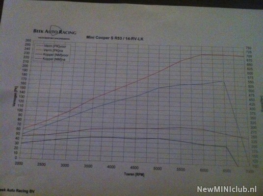

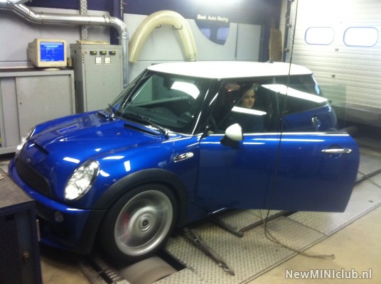

Net bij Beek geweest om het vermogen te meten, resultaat 240pk en 287nm :shock: :D 8)
Wat Ghisbert op viel was dat hij heel snel ( 6000RPM ) zijn vermogen heeft en daarna bijna lineair doorloopt.

Super resultaat!!! Wel apart hoe de vermogensopbouw loopt...

Thanks Peter, dat vond Ghisbert ook.
Waar zou dat door kunnen komen? Het flowen van de kop?

IMO heb je te weinig brandstoftoevoer vanaf 6500rpm, anders zou de grafiek door kunnen stijgen :)
Moet je wel rekening gaan houden met flow ook: aan de inlaat-kant vooral. Dus de kop aan laten pakken, inlaattraject aanpakken en grotere injectoren erop. Dan kom je verder :)
