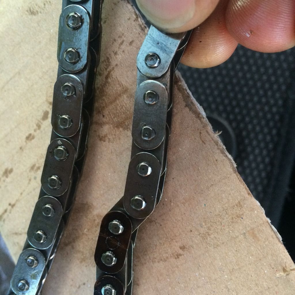

Re: FRENK'S.....JCW GP1309 still going strong
13 mar 2015, 18:49
Hierbij foto's

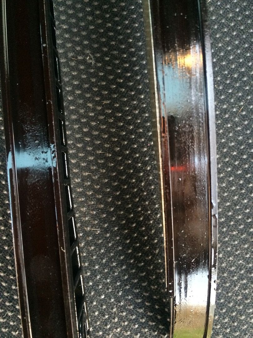

Dit zijn de geleiders die hebben sleepsporen maar is vrij normaal

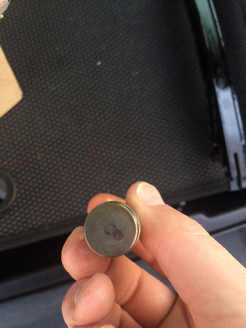

Hier is de spanner die 3000 km oud is, je ziet dat het pennetje begint in het midden en op volledige druk scheef gaat
De ketting de 2 donker schakels zijn de aanduidingen om hem te plaats zoals hij hoort te zitten op tijd.
Er zit een krasje in bij de nokkas wissel gemaakt.
Je ziet 3 schakels verder nog en krasje die is bij weer een nokkas wissel gemaakt.
Daaraan kan je zien dat de spanners hun werk niet heel goed meer deden want de ketting is doorgeslipt
