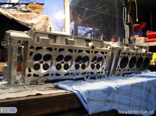

De kop die er op gaat is 30 uur aan gewerkt, grotere in- en uitlaatkleppen (resp. 0,75 en 1,5 mm groter), gepolijste in- en uitlaatkanalen en een bewerkte verbrandingsruimte.
Hier links een bewerkte kop, rechts een onbewerkte:

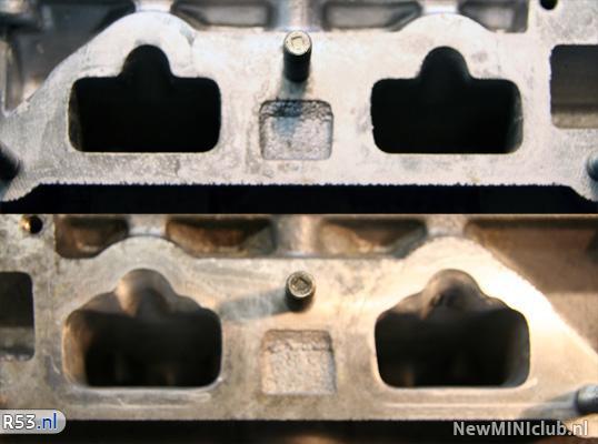

Hier de onbewerkte (boven) en bewerkte inlaatpoort (onder). Zo passen ze beter op de compressor. De binnenkant ook gepolijst. Dat moet met de hand gebeuren wat bij de MINI is er een behoorlijk kromming in het inlaatkanaal waar een machine niet bij kan.

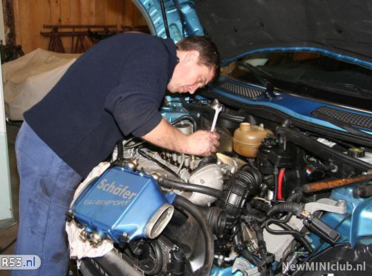

Hier Thomas aan het werk. Luchtfilter, ECU, compresser en intercooler, benzineinspuiting, damping kit, voorbumper, kleppendeksel en linker wielkast er allemaal af.

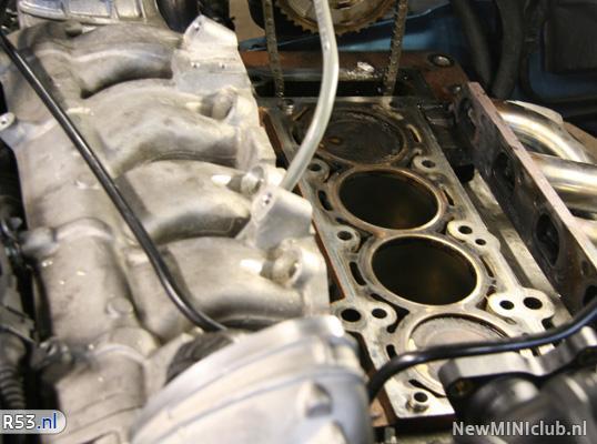

Het rijtje cilinders zonder kop. Alles zag er goed uit. Geen slijpsel, overmatige roetafzetting of slijtage.
