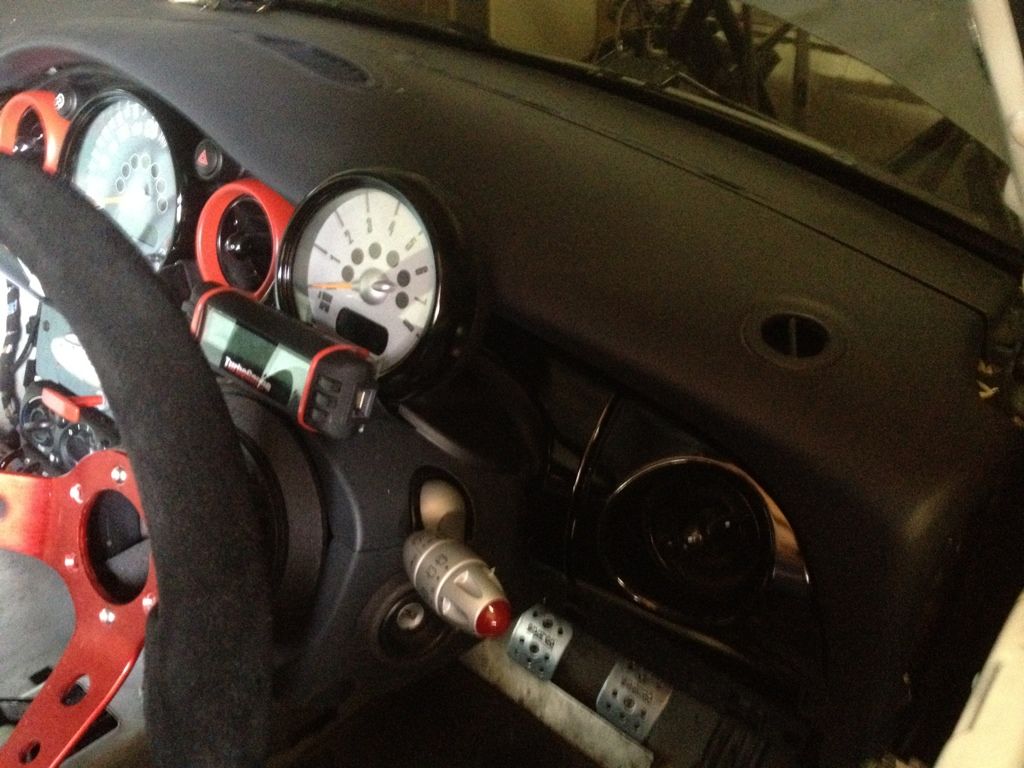

Het eerste wat ik onderhanden heb genomen is de aansluiting voor de Turbogauge. In eerste instantie konden wij de OBD stekker niet vinden, Maar Davy heeft heb gevonden :wink: Hierdoor moesten we een geschikte plaats vinden voor deze te installeren. Na wat werk heb ik een beugel gemaakt waardoor de turbogauge precies voor de toerenteller zit(in onze racersooghoek :s ) Hieronder te zien op de foto.
Hoop dat het een beetje te zien is.

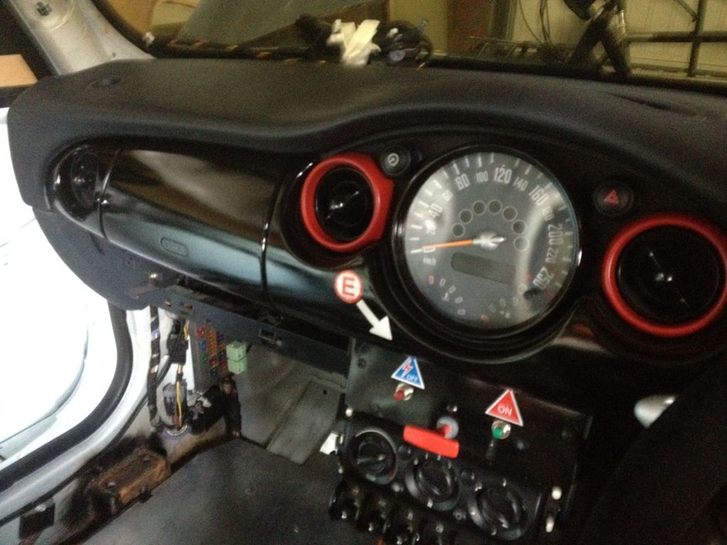

Hierna ben ik verder gegaan om de interieurdelen te spuiten. De keus is gevallen op glanzend zwart. Verder heb ik de oude stickers overgezet wat wel zo leuk uitziet. Zoals te zien op de foto's --> best goed gelukt 8)
De rode ringen gaan nog vervangen worden door glanzend zwarte(nog niet klaar, dit zijn mijn oude rode ringen.

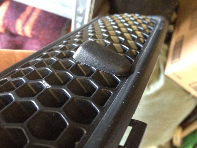

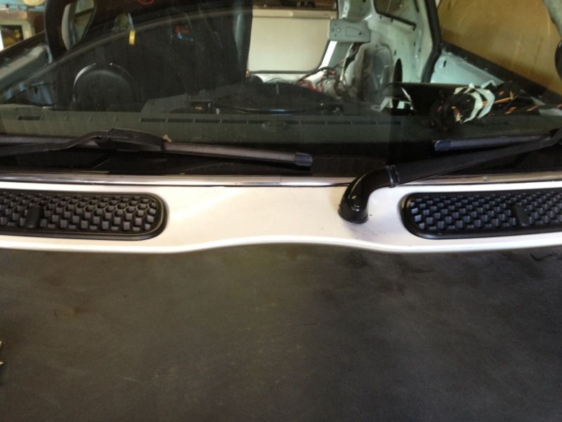

Ook hebben we een plaats uitgezocht om de ruitenwissersproeiers te monteren, aangezien we dit niet in de motorkap wilden hebben, heb ik deze in de roosters onder het voorraam weggewerkt. Hieronder te zien.
