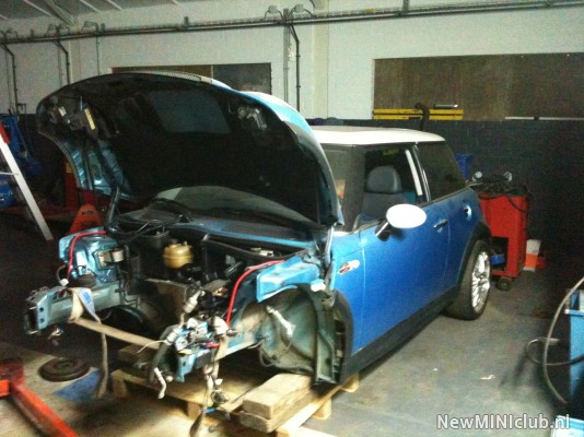

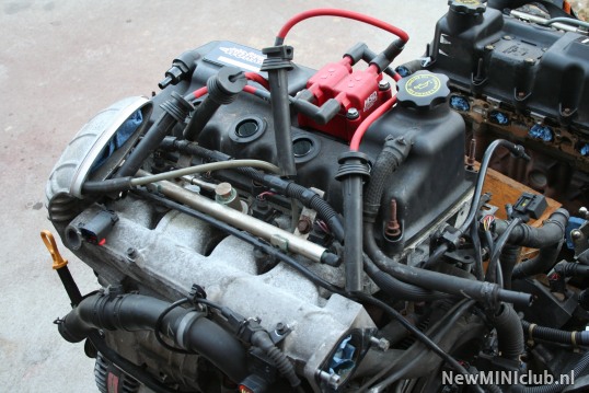

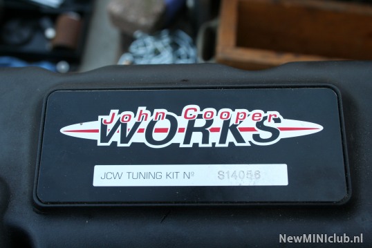

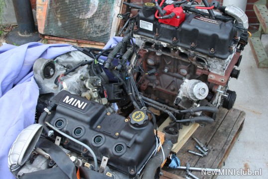

Update:
Druk bezig geweest de afgelopen dagen, bougies zijn vervangen, kabels, bobine is allemaal overgezet van de S-blok naar de GP-blok.
Versnellingsbak ligt van het blok af, en de koppeling en het vliegwiel zijn besteld. Dankzij de geweldige service van Lohen is er nu een Helix Clutch Kit en TTV alu vliegwiel onderweg om op het blok te komen en neem ik volgende week de BSH onderste steun en TSW bovenste steun over van Beamer en Jobraay! Angeleyes zijn besteld, Datatool Revlight is besteld, Blauwe interieurleds zijn onderweg, de KW's zijn gereserveerd en de afspraak bij Beek staat 2 oktober met de club. Ik heb er zin in!
Kan ondertussen bijna niet wachten om weer te gaan rijden..

Of ik nu en gewoon S blok kocht, of deze GP, in prijs maakte dat niets uit, dan heb ik toch liever de GP. Maar de credits gaan toch echt allemaal naar pa toe. Ik sta er bij, kijk er naar, koop de onderdelen en hij sleutelt alles erin.
Momenteel is ie bezig met de distributieketting, kettingspanner, maangeleiders, nokkenastandwiel, krukastandwiel, dynamo en startmotor te vervangen/monteren. Die startmotor en dynamo heeft ie laten reviseren en die distributie is nieuw zodat ie daar ook geen omkijken meer naar heeft. Samen met een tweetal vrienden van hem vinden ze het geweldig om te zien wat er uit te halen valt dus gaat ie de 2e graag mee naar de rollenbankdag omdat het voor hem een soort van kers op de taart is! :)
