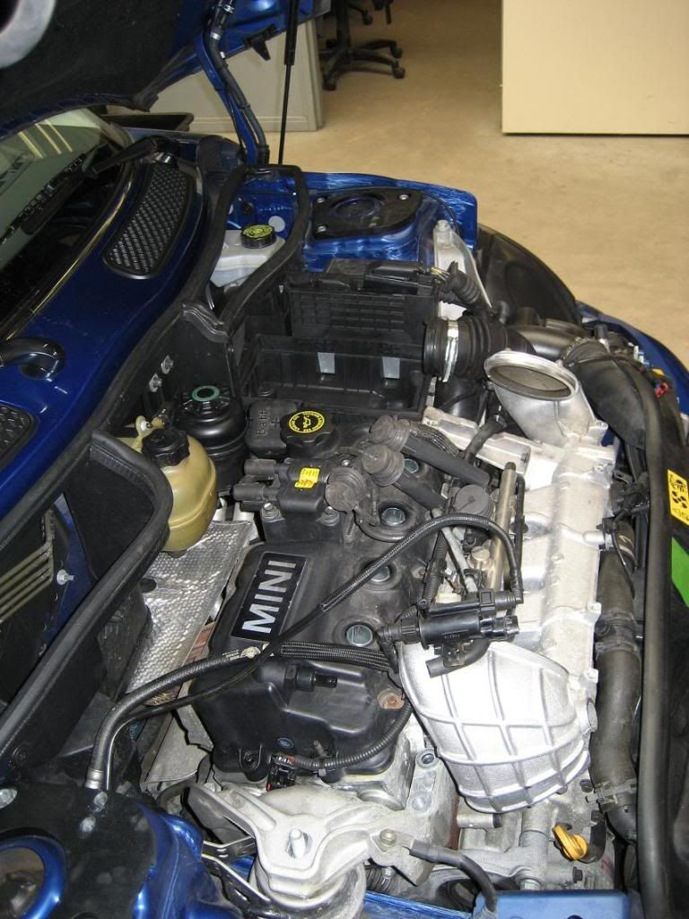

eerst standaard intercooler eraf:
Luchtfilter verwijdert:

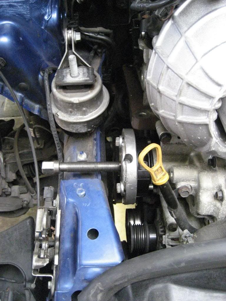

Vervolgens wiel linksvoor demonteren en wielkast om beter aan de poulie te kunnen:
Poulietrekker monteren:
Ondertussen even gaan rondkijken, stond nog ander speelgoed op de bank:
Poulie was er bijna af toe de poulietrekker stukging met als gevolg dat de poulie er verder moest worden afgeslepen. Dit doen ze blijkbaar bij de works ook, aangezien de trekker gemaakt is voor het standaard formaat en die van een works 11% is:

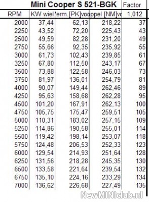

Auto net terug gehaald in Den Haag :D ,
vandaag op de testbank geweest en het resultaat......
226pk, ik ben tevreden :mrgreen:
Gisbert heeft de wagen ook iets anders afgesteld op stationair toerental, hij loopt als een zonnetje nu 8)
Hierbij de grafiek om het te bewijzen.....
