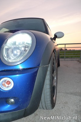

Nieuwe pics van vandaag:
Zonder spacer:
Met spacer:

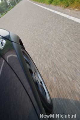

Ik heb een vraagje aan jullie:

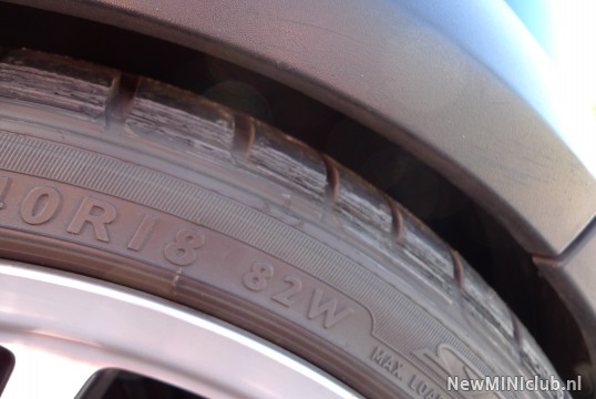

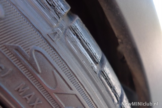

Wie heeft er nog meer 16mm spacers + verlaging op de mini en hoe ziet het er bij jullie uit? Wat is jullie ervaring hiermee? Mijn linker achterband is aardig beschadigt, zie foto's. Kan dit kwaad?
17 jun 2010, 10:11
Aanlopen doet het al gauw ..
Maar het zijn bij jouw wel flinke happen moet ik zeggen :shock: ..
Waarschijnlijk loopt het spatrandje ( overgang wielkastrand naar achterbumper ) aan ...
Gewoon deze verwijderen !!!

17 jun 2010, 10:28
Geer,
Die heb ik er al afgehaald toen de spacers werden gemonteerd...
Recht loopt ie niet aan btw?...

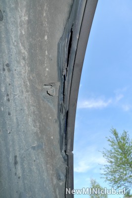

Zo te zien loopt je band tegen metaal aan i.p.v. plastic, die beschadigingen zijn wel serieus. Ik heb ook 16 mm, R95 en 215/40 band op de cabrio maar daar loopt niets aan maar ik denk dat de R95 een lagere ET waarde heeft dan jouw velg.
17 jun 2010, 11:18
uiteindelijk kan het wel degelijk kwaad want als je op de snelweg hard rijd en je rijd door een flinke kuil kan je een klapband krijgen.
Heb je specs van je wielen?
ik heb zelf et30 met een 8.5j wiel en daar loopt ie amper aan.
Ook heb ik het metaal 0.5mm afgedremelt.hiervoor moet je de wielkastrand eraf halen maar is goed te doen.Als je wielen naar buiten staan moet je ook je snelheid soms wat aan passen net als met verlaging en drempels.
passen en meten dan kom je er wel.ziet er wel dik uit zo

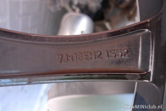

17 jun 2010, 14:11
Bedankt voor de hulp alvast:D
Bandenmaat: 205/40/r18
Velgenmaat: Wat houden die J-waardes in? :oops:
Loopt inderdaad aan tegen metaal: :s
Ik wil het wel graag zo houden met spacers! Is dan de enige optie om een er een stuk staal af te dremelen? Hoe kun je de plastic rand eraf halen?
17 jun 2010, 14:49
volgens mij hebben de 18'' JCW wielen een afmeting van 7 X 18 met ET 52 ;)
R95 en R105 zullen gelijk zijn ;)
