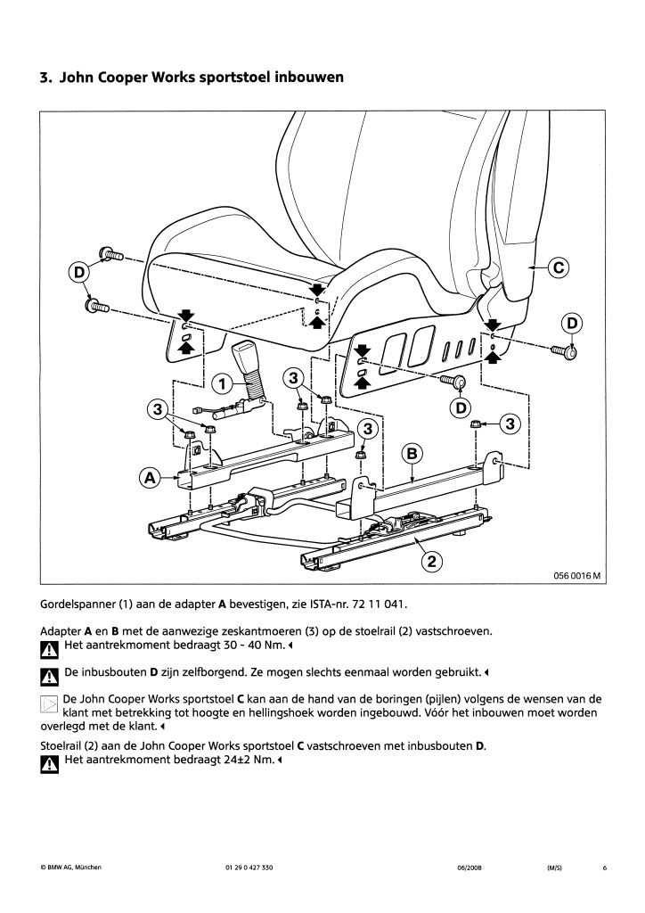

Aan de schroef op de adapter kun je aan de voorkant de stoel nog 2 centimeter lager zetten? De achterkant kan ik niet zien, misschien kantelt de stoel dan alleen naar voren als het aan de achterkant niet kan.

Berthil schreef: Aan de schroef op de adapter kun je aan de voorkant de stoel nog 2 centimeter lager zetten? De achterkant kan ik niet zien, misschien kantelt de stoel dan alleen naar voren als het aan de achterkant niet kan.
Achterkant staat ie op zijn laagst.
Als je het zo bekijkt, zou je inderdaad zeggen dat de stoel aan de voorkant nog kan zakken.
Dat was mijn gedachte in eerste instantie ook.
Maar zet je de stoel in de onderste boring vast. dan gaat ie omhoog.
Zie tekening:
Of ik moet de handel gaan verbouwen, het geen ook weer zonde is.
Dus laat ik het hier bij. :D
Het is gewoon even wennen aan een wat hogere zit.

Goeie tekening, meteen duidelijk :)
Wat je nog kan doen is een gat bijboren boven het bovenste gat maar alleen als je zeker weet dat de onderkant van de stoel dan nergens langs gaat schuren en er voldoende 'vlees' rondom het gat zit :)

Het zitvlakgedeelte kan niet lager. Of ik moet in adaptor A en B gaan boren. :?
Dan komt inderdaad de vraag hoeveel ruimte/vlees heb ik daar over.
Aan de voorkant is het wat gemakkelijker een verlaging door te voeren.
Ik laat het nu zo als het is.
Mocht ik er niet aan kunnen wennen, dan zal ik een poging wagen. :s
