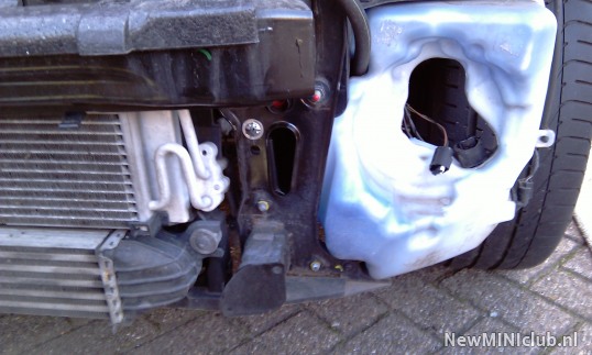

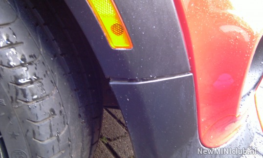

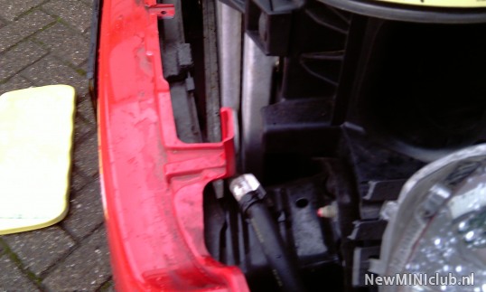

Vandaag wou ik de brake ducts en mijn voorste sidemakers monteren, maar dat lukte niet omdat de brake ducts blijkbaar niet op hun plaats vallen.
De neus staat aan de onderkant zo'n ± 3 a 4 cm meer naar voren, waardoor de onderkant van de sidemarker (aan de voorkant) een flinke spleet vertoond.
hij moet op deze opening passen.
Weet iemand een beter oplossing dan er een paar centimeter af te halen ?

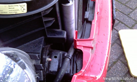

Vandaag nog een keer de bumper gedemonteerd en nog eens naar alle onderdelen gekeken of ze juist waren gemonteerd.
Alles lijkt juist te zijn maar als de brakeducts hun plaats zitten hou ik nog steeds een groot gat, zie foto's
Er een paar centimer er afhalen helpt natuurlijk ook niet van dan komt de aangevoerde lucht niet op zijn plek.
help !!
help !!

@coendek Nee, het is een works bumper.

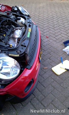

Ik heb vandaag weer een poging gedaan en de bumper met sidemarkers zit nu beter, echter ben nog niet 100 % tevreden.
Ondertussen er wel achter gekomen dat diegene die de bumper de 1e keer gemonteerd had, hem niet op de juiste plekken had vast gemaakt. Hij zat onder vast met zelftappers.
Dit heeft mij aardig op het verkeerde been gezet.
De foto van voren laat de nieuwe brakeducts zien en ook hoe de bumper toch nog scheef zit.
Waarschijnlijk moeten de zijkanten van de bumper nog wat omhoog.

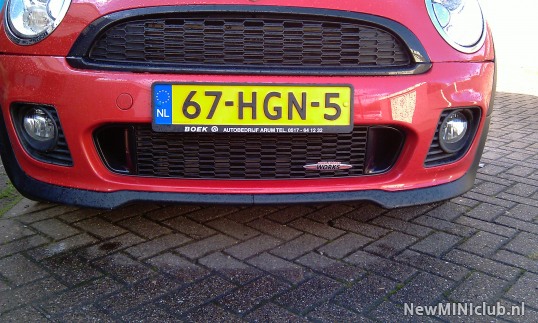

- coendek
- Stoepsleutelaar
ja een works bumper van een Cooper is anders dan die van een S...
sure dat het er 1 van een S is!?
edit:
weet zeker dat je er 1 van een cooper hebt....
zo hoor het onderste stripje van de grill te zijn in de hoeken... (hoekig) niet rond zoals op jouw foto
Cooper S works bumper:
Cooper works bumper JOUWE DUS :
edit:
- Ragnar
RARA JONGENS DIE DESIGNERS
Ben!, coen heeft gelijk. je kunt ook nog even kijken of het stickertje in de bumpert zit met het patnummer. e als het een vrij nieuwe set is zit het zelfs in de mold.(mall) dus in het plastic opgenomen.
cooper -> 51110404108
cooperS -> 51110404109

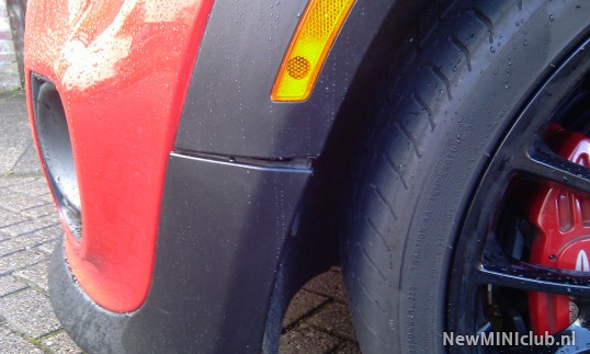

Ik heb de bumper nu vastgezet in het midden met een zelftapper en de 2 buitenste steunen met een torx schroef. De 2 middelste zitten niet vast / passen niet.
Als ik hem ooit weer helemaal afhaal zal ik eens kijken naar het nummer.
