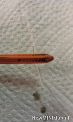

Maar goed de peilstok.. vanmorgen, vóór het starten, bleek dat er een dikke druppel aan de stok zat tot...halverwege. Wel veel meer olie dan gistermiddag met een nakoeling van 10 minuten. Ik wilde een foto maken, maar mijn Samsing Galaxy S (1e gen) heeft geen flitser
en maakt in de schemer kansloze fotos. Andere cameratjes (en tijd) lieten me ook even in de steek. Vanavond als ie weer lekker staat (uurtje of 8, dan staat ie zo'n 3 uur stil) neem ik een nieuwe foto. Maar geen olie tot de max hoor..
en dat dus na 3L extra..

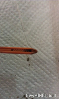

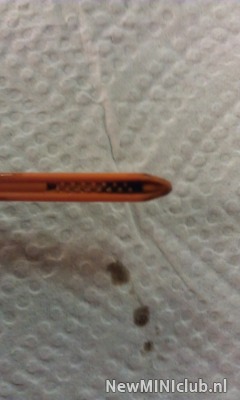

Ok , fotos zijn niet zo ok
, maar goed ze geven een aardig idee. In onderstaand geval parkeerde ik mn Mini om 17:00. Ik heb de fotos gemaakt om 20:15. Ik ga er even vanuit dat de olie na dik 3 uur wel weer op de juiste plaats is.
Dus na 3L olie bijgevuld te hebben (er van uitgaand dat er ook nog olie in de Mini zat
) ziet de peilstok er zo uit (ja ik heb em eerst schoon gemaakt en daarna ingestoken...) :
Check it:
bijna halfvol
bijna halfvol
you catch my drift
Als het verschil in min-max niveau 1L is, moet er dan niet gewoon een half litertje bij? Dat zou betekenen dat ik 3,5L heb bijgevuld en dat er dus nog 1L in de Mini zat voordat ik bijvulde. Dát zou weer betekenen dat ik echt door het oog van de naald gereden ben.
